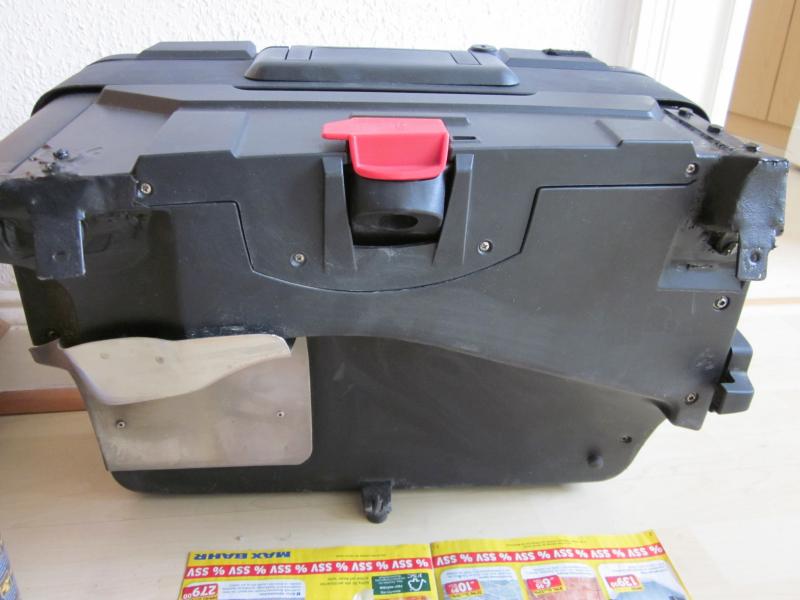

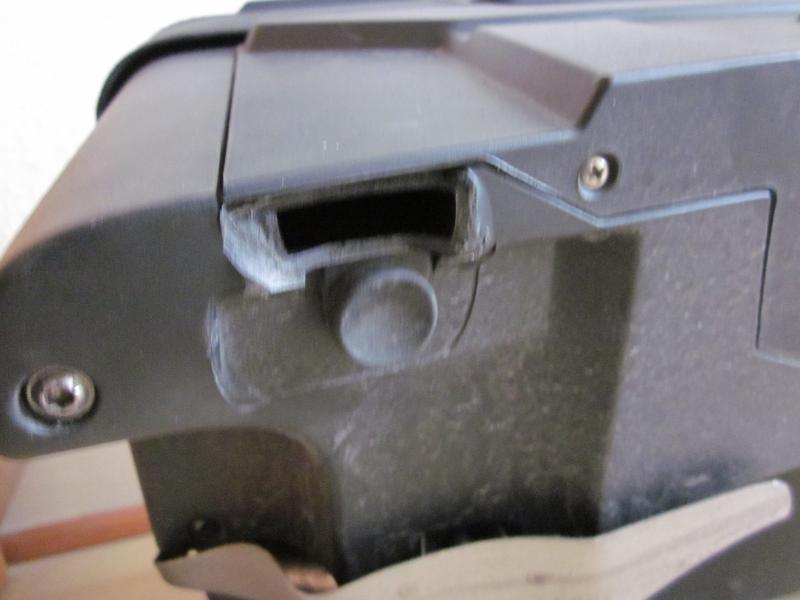

hatte das gleiche Problem,
habe mir in einer Edelstahlbude einen Winkel machen lassen nach Vorlage des originalen Haken.
Den habe ich an den Koffer geschraubt. Haken hat 20 Euro gekostet.
Bricht nie wieder.................

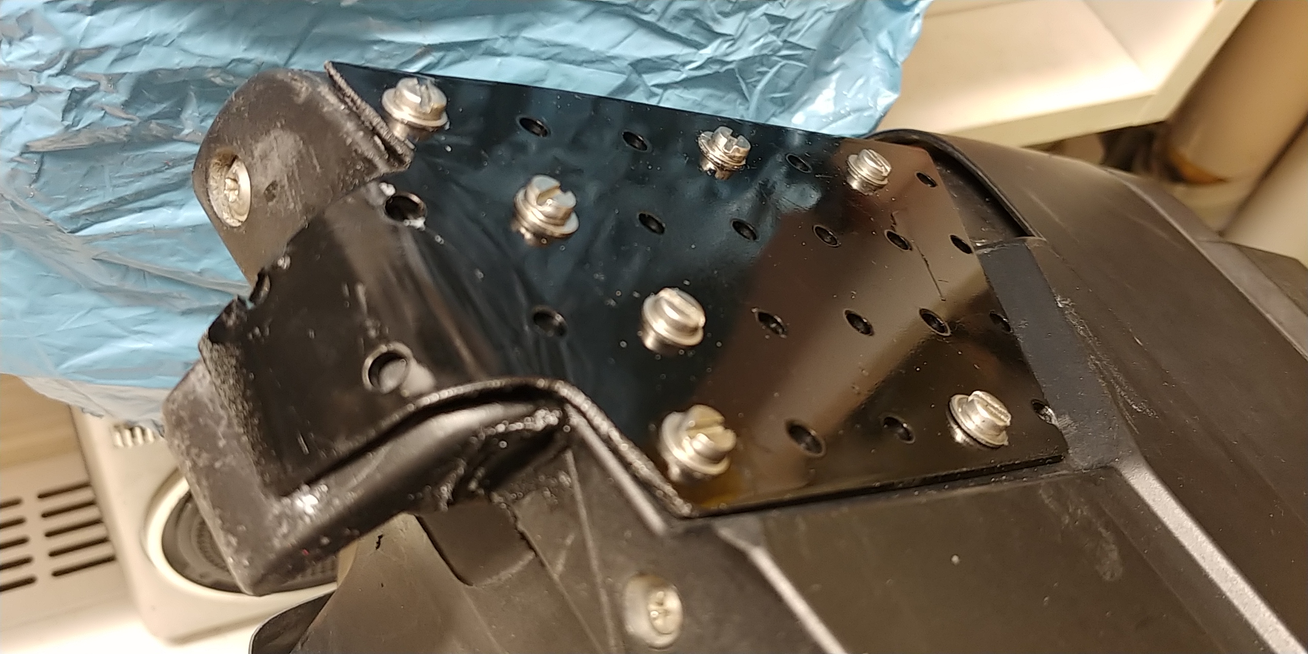

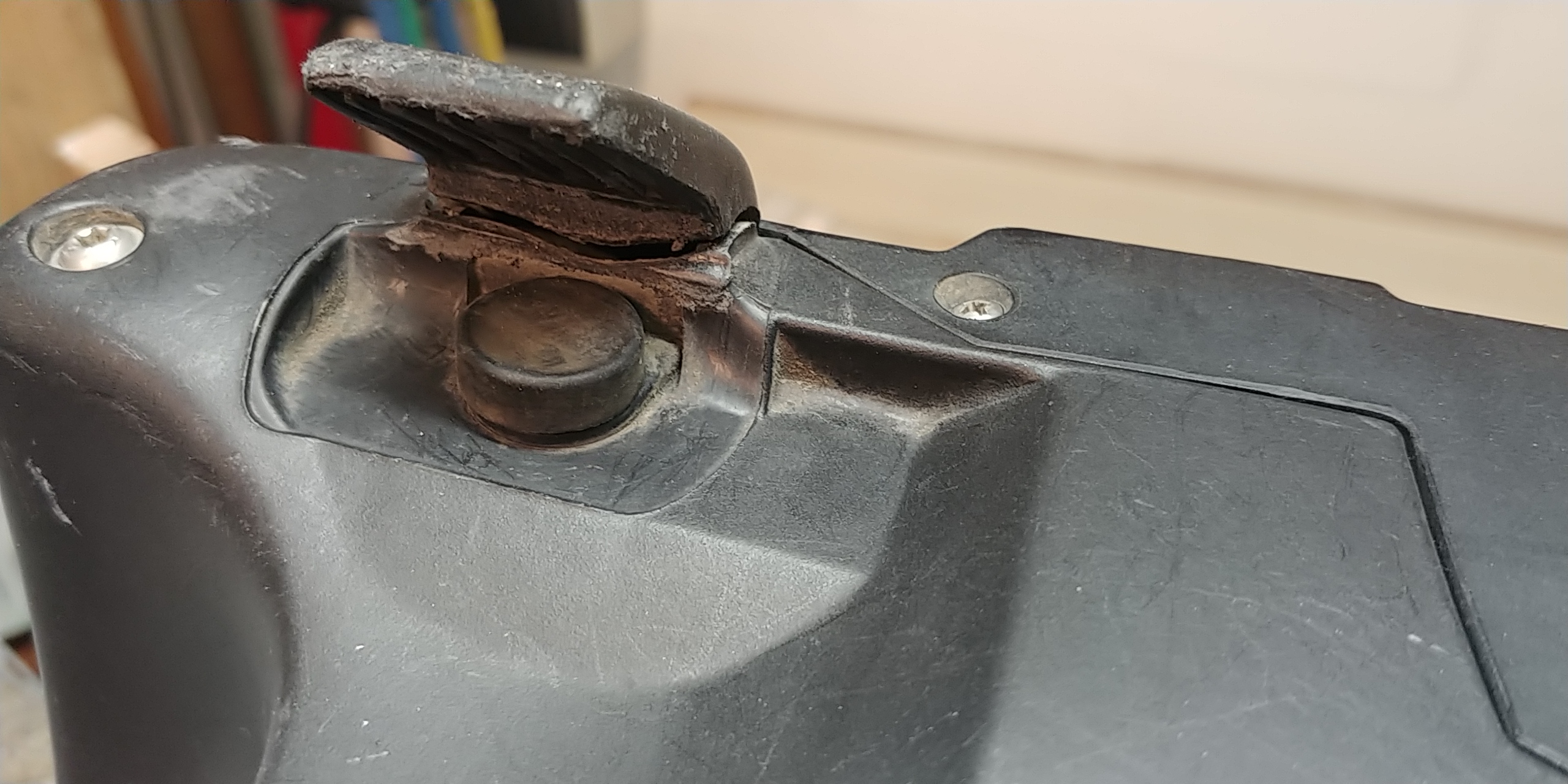

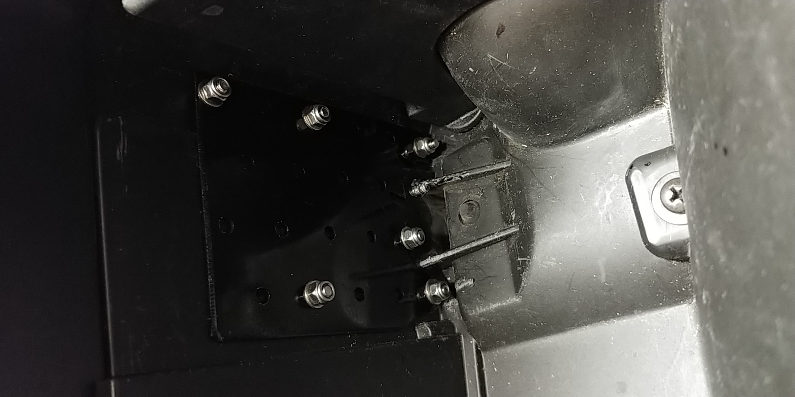

danke für die guten Tipps. Mir ist meine Karre in Chile weggerutscht und dabei hat‘s nicht nur mein linkes Schienbein zerbröselt, sondern auch den linken Variokoffer. Da ich von Haus aus geizig bin (ehrgeizig), habe ich ein paar Bleche und Schrauben investiert. Das Ergebnis: schaut es euch an.
0494E0EB-A1FB-404D-AD33-42F3A3E923A4.jpeg3684C471-5573-4861-82E3-16C161F3FC1A.jpeg003AF529-6328-49BE-A197-83AE7E74389A.jpeg
