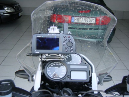

Danke für den Tip. Ist mit TT auf jeden Fall kein Problem.
Für die Adventure:
Für die GS:
Peter
Peter
27.01.2005
2.802
wiesloch
Hi,
ist zwar nur der Garmin3, aber passt scho!

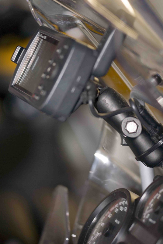

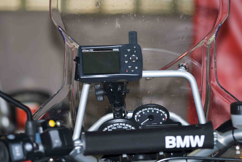

Hi,
habe mir mein 276C an der oberen Querstrebe am Windschild befestigt. Allerdings nicht mit der Touratech Halterung, sondern Ram-Mount. Die ist durch zwei Kugelgelenke beweglicher und der Platz über dem Tacho läßt sich besser nutzen. Steht jetzt über Tacho und links neben Drehzahlmesser. Die Kabel (Power und Audio) laufen an der Ram-Mount runter (schwarzer Kabelbinder). Strom habe ich mir von dem Anschluß vorne an der Lenkkopfschraube geholt. Da gibt es einen dreipoligen Stecker mit Blindstopfen. Gegenstück gibts beim BMW Händler. Belegung der GLEICHFARBIGEN Drähte durch Ausmessen herausfinden. Masse, +12V und Tachosignal zur Lautstärkeanpassung.
Die Ram-Mount läßt sich zwar nicht abschließen, aber ich nehme das GPS eh immer mit, wenn ich vom Moped weggehe. Das Schloß ist ja kein Hindernis. Dafür klappert die Ram-Mount nicht ;)

Hallo Kröte,
tschuldigung, daß es so lange gedauert hat, aber hatte gestern keine Zeit mehr. Hier mein erster Versuch Bilder hochzuladen...
Falls das nicht funktioniert, sende ich Dir die Bilder auch gerne per Mail,
Gert
