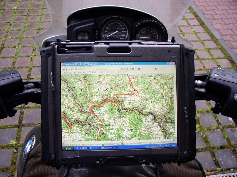

GETAC V-100. Ich benutze das Ding u.A. als Navi. Nicht spiegeln ist eine Forderung. Die Wichtigere ist, dass er brutal hell sein muss damit man bei Sonne etwas erkennt. Recherchiere mal welcher wenigstens 1000, besser 1200 Candela erreicht. Die Auswahl tendiert dann schlagartig gegen Null. Vibrationsfest muss er auch noch sein (das ist inzwischen dank SSD-Platten ein geringeres Problem) und falls Du in den Regen kommst ist "wasserfest" angesagt.
