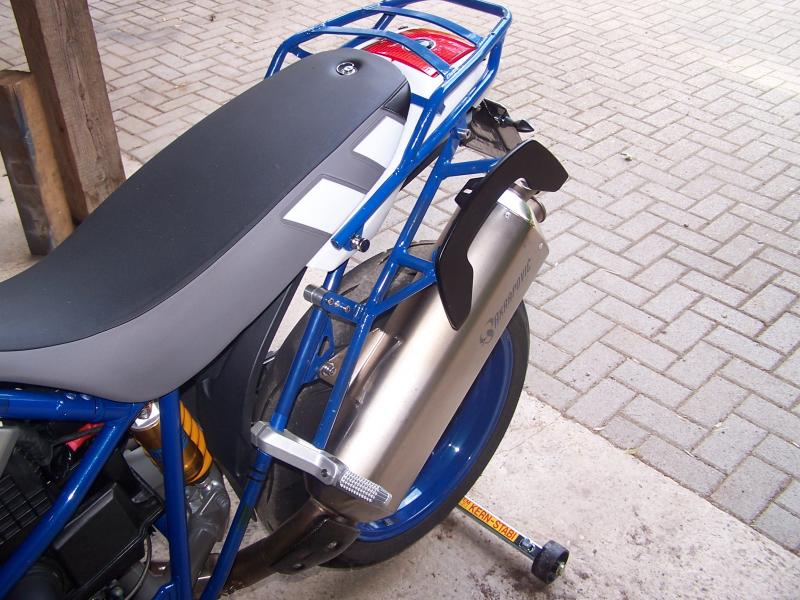

Habe mir um dieses Thema auch lange Gedanken
gemacht.Normale Packtaschen kommen wegen des Auspuffs nicht in Frage.Als günstige Alternative bin ich auf die C-Bow Taschen von Hepco Becker gestossen.Leider gibts wie meistens für die MM keinen Träger. Diesen habe ich mir nun selber gebaut.Die linke Tasche sitzt ca. 7-8 cm weiter aussen als die Rechte.Über die Optik eines solchen Trägers braucht man natürlich nicht zu sprechen,aber welches Trägersystem ist schon schön.Außerdem ist meins in ca.10 min. montiert.
Gruß badenser

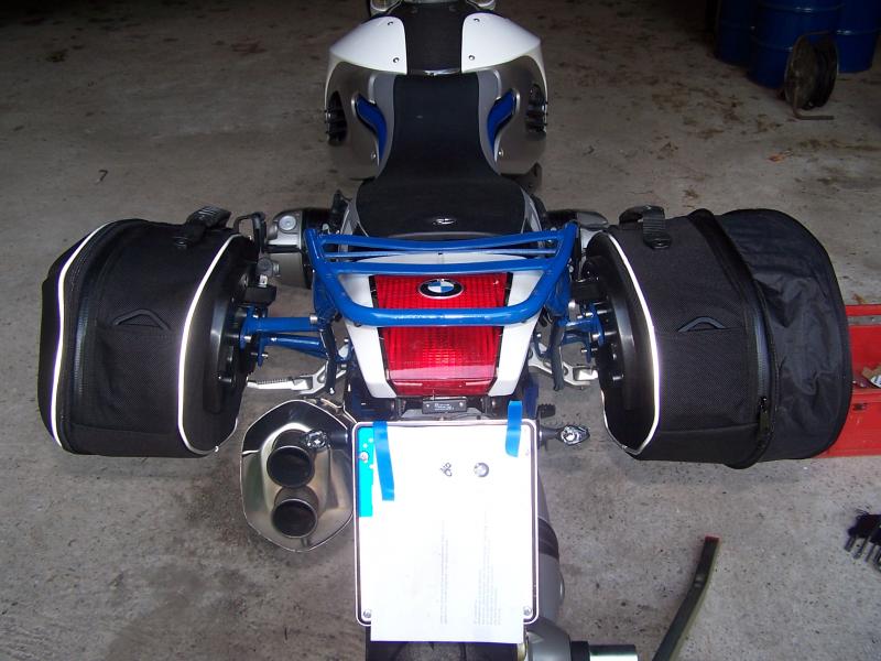

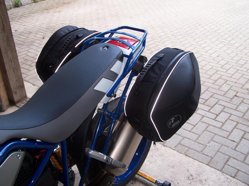

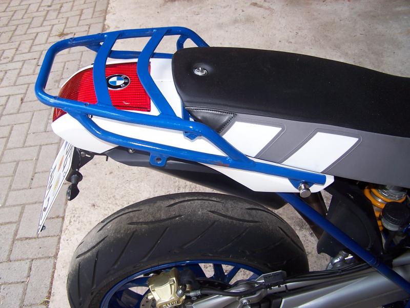

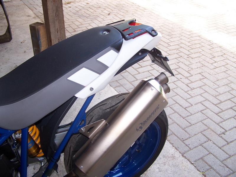

gepäck
hallo
hier endlich die bilder von meinem träger.auf dem ersten fallen euch sicher die gewindehüsen in den seitendeckeln auf. daran befestige ich meinen gepäckträger.die beiden seitenträger werden mit aluklemmen befestigt und stützen sich unten noch an den soziusrasten ab.
wenn ich allein unterwegs bin,montiere ich nur den gepäckträger und spanne eine rolle längs drauf.
die gewindehülsen sind auch nur drangeklemmt,sie können schnell abgenommen werden,karbonheck dran und man sieht nichts mehr von einem trägersystm
gruß
badenser
habe noch vergessen:der gepäckträger stützt sich hinten mit einer querstrebe am hinteren auflagepunkt der sitzbank ab.
