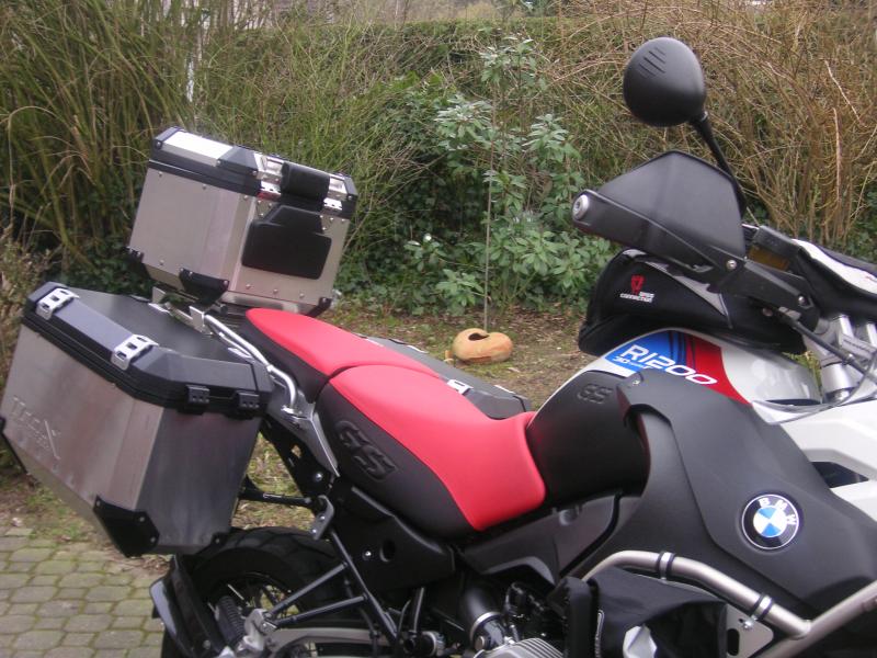

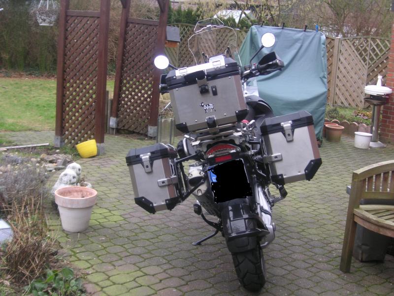

Matti63
Matti63
29.07.2010
1.549
Uedem
1200 GSA Tripel Black Bauj 2012
Hi,
guckst du Bilder .:)
Die Koffer sind von SW- Motech / Trax in Alu und sind einfach nur praktisch!
Sehr schnell abnehmbar und das Haltesystem kannst du auch innerhalb einer Minute vom Moped nehmen!
Für mich war es die beste Lösung ....nach langem suchen
Auch preislich!
TC ist original BMW aber nur weil es schon so war...
LG Matti
