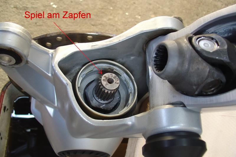

Habe Heute bei meiner R 1200 GS BJ 2004 Das Öl im HAG gewechselt.
Und da hab ich bemerkt das der Kegelradzapfen ein leichtes Lagerspiel hat.
Das Spiel ist nur ganz leicht, gerade das man es spürt wenn ich den kegelradzapfen hin und her bewege.
Wenn ich ihn aus und ein ziehe ist kein Spiel
Am Tellerrad hab ich auch kein Spiel.
Ist das Normal oder muss ich mir Sorgen um mein HAG machen?
Man liest hier so viel über HAG Schäden das ich schon Angst bekomme
Möchte im Juni mal 10 Tage nach Sardinien und da wär es ganz blöd wenn ich dort einen Lagerschaden am HAG hätte.
Ist zwar immer blöd aber da sollte das Moped schon richtig herhalten ohne Panne.

Deiner Beschreibung nach hast Du wahrscheinlich das erforderliche Betriebsspiel des Lagers gespürt.
Die sogenannte Lagerluft (Radial-/Axialluft) ist so bemessen, dass bei üblichen Passungen und normalen Betriebsverhältnissen ein zweckmäßiges Betriebsspiel verbleibt. Das ist völlig normal.

die HAG-Probleme treten meines Wissens am Hinterradlager auf, nicht am Kardan-Lager. Du musst Dir also wegen der bekannten HAG Probleme keine Sorgen machen.
Das ist so wohl nicht richtig. Bei mir hat es nämlich genau das AXIAL-Lager zerlegt, was sich durch laute Klackergeräusche im Bereich Hinterachse/Kardanwelle bemerkbar machte. Habe das HAG dann komplett überholen lassen. Beiträge dazu findest Du hier http://www.gs-forum.eu/showthread.php?t=38755&page=3 Bilder dazu findest Du auch bei mir in der Galerie. Wenn Du Fragen hast wende Dich mal an Michael "der bonner".
Möchte mich jetzt nicht so weit aus dem Fenster lehnen, meine aber zu wissen, dass das Axial-Lager kein fühlbares Spiel haben sollte.

Sollte die verzahnte Eingangswelle fühlbares radiales Spiel haben,
würde ich auch bei Deinem HAG auf einen geplatzten Kunststoffkäfig
am AX-Lager tippen.
Siehe den Betrag/Bild hier drüber
