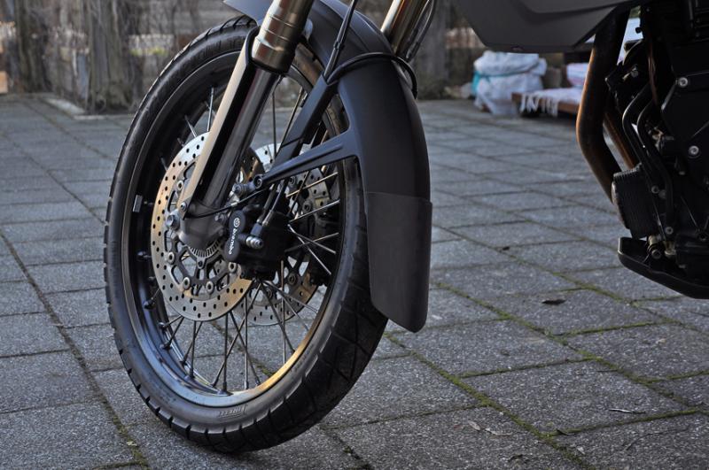

meine Lösung (noch ungetestet)
So, ich hab da mal was ausprobiert. Aus Baueimer geschnippelt, mit Heißluftpistole geformt und mit Tesa Velcro Klettband extrastark fixiert. Ohne Löcher zu bohren und rückstandslos entfernbar. Schaun mer mal ob´s hält:rolleyes:.
