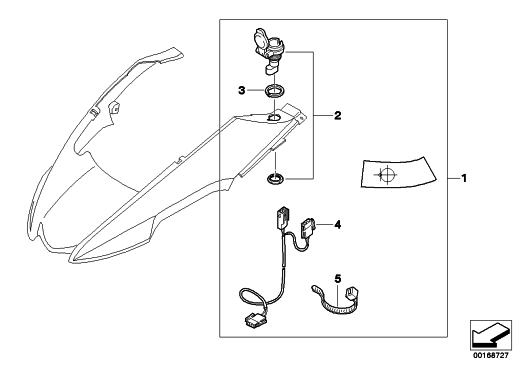

ein Bild sagt mehr als tausend Worte.
Mit dem Metallwinkel (metallische Verstärkung) kann ich niGS anfangen.
Das Bild zeigt die Montage für die Baujahre 2004 - 2009. Und bei der 10er GS schuat es laut ETK genau so aus.

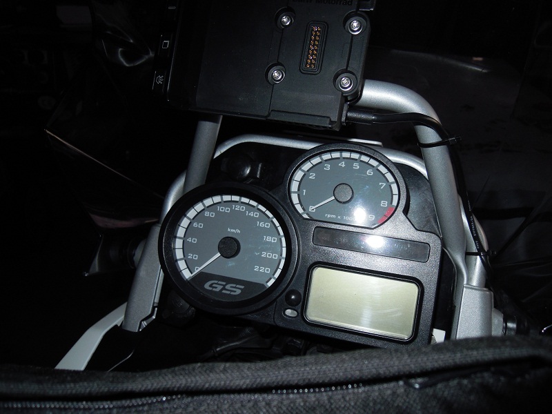

Die Touratech habe ich auch an meine 08er gebaut. Hauptsächlich für Strom für NAVI aber auch für das Ladegerät ideal, da die Steckdose direkt an der Batterie angeschlossen wird.
Da ich den Originalen BMW Bügel nachgerüstet habe, ( da kommt das NAVI drann ) passt die Blende von Touratech leider nicht mehr und ich musste etwas " wegnehmen " von der Blende und habe es passend gemacht. :rolleyes:
Hallo Steve521
genau das habe ich auch als erstes gedacht,
ideal!
Hab mein Navi aber auch an dem Bügel befestigt.
Hast du vielleicht Bilder auf denen man das "Passend gemacht" sehen kann?

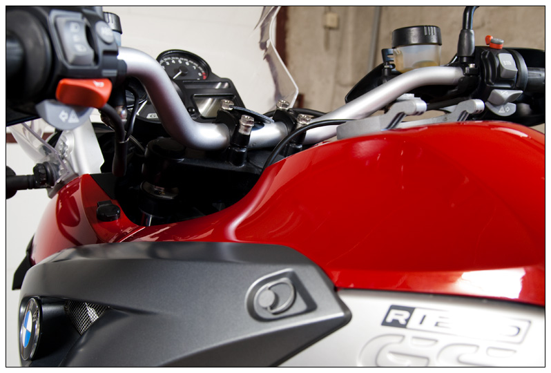

Kann denn mittlerweile jemand Bilder liefern der Zusatzsteckdose die im Schnabel verbaut ist? Wuerde mich interessieren, da ich noch ne Steckdose lose im Cockpitbereich rumfahren habe... :-(

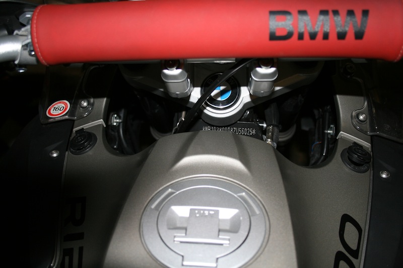

Hallo Patrick
etwa so muss das sein, von der TT-Blende hab ich auf beiden Seiten etwa 1.5cm breit ausgeschnitten
Gruss und schönes WE Klaus

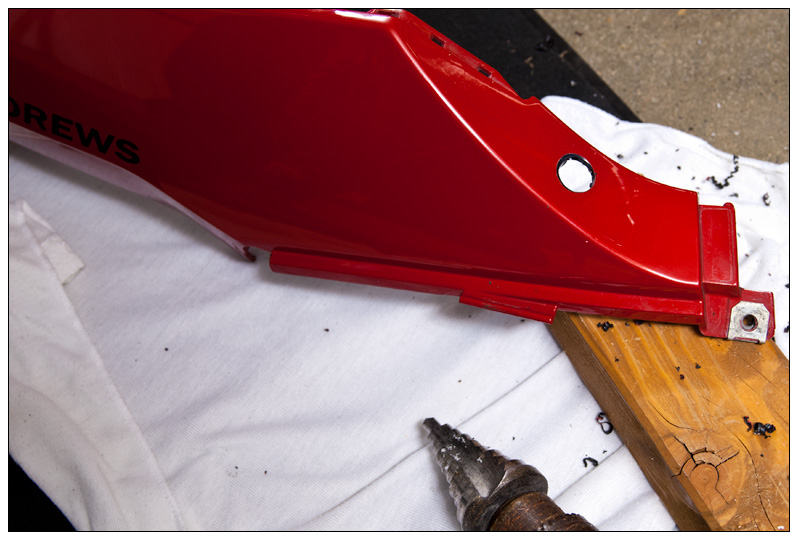

So, habe jetzt doch die noch vorhandene Steckdose eingebaut und liefere somit noch die passenden Bilder:
