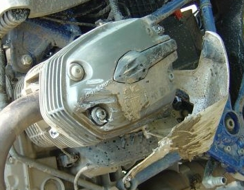

ich muss diese Winterpause nutzen um einen Unfallschaden meiner Q aufzuarbeiten. Der Ducato war doch stärker...:cool:
Der Unfallschaden ist glücklicherweise für die Q doch nicht final (die Qüe halten ganz schön was aus:D)
Der Ducato hat mich etwa 45° am Auspuffkrümmer getroffen und ich bin dann am Wagen vorbeigeschrappt und auf die andere Seite umgefallen.
Montiert sind Ventildeckelschützer von Fernblau. Diese haben offensichtlich erst mal gut funktioniert. Auf meiner "Ducatoeinschlagseite" kleine Beule, auf der nachfolgenden Umfallseite, keine Beschädigung.
Bei der anschliessenden Begutachtung in der Werkstat kam heraus, dass der Ventildeckel, obwohl von aussen fast unversehrt, defekt ist. Der Zündkerzenschaft ist am Fuß rundherum gerissen.
O.K. dachte ich, das war zu erwarten, der Einschlag war heftig:mad:
Überrascht hat mich, dass die andere Seite das gleiche Fehlerbild aufweist, trotz Umfaller bei sehr geringer Geschwindigkeit (<20km/h, wahrscheinlich eher 10km/h).
Nach dem heftigen Dukatoeinschlag in Italien war der Urlaub natürlich beendet-
aber zumindest eine Unterbrechung hätte es auch ohne Ducato gegeben, nämlich wenn man bei geringer Geschwindigkeit auf die Seite fällt und der Ventildeckel rund um die Zündkerze eingerissen ist.
Der Fernblau Zylinderschutz ist an den beiden unteren Schrauben des Ventildeckels montiert. Bei seitlichem Sturz unter Fahrt treten offensichtlich Schubbelastungen auf, die der Ventildeckel nicht hergibt.
Frage: Kann der Streetguard von BMW das besser? Wie werden die Schubkräfte gegen Fahrtrichtung kompensiert? Oder gibt es weitere Alternativen die sich hier auszeichnen?
Danke und Grüße, Grafenwalder

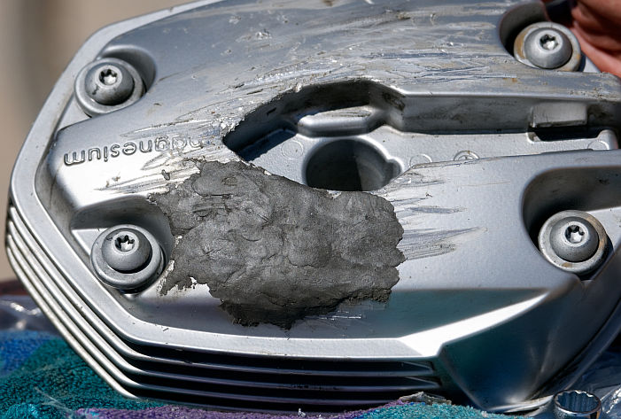

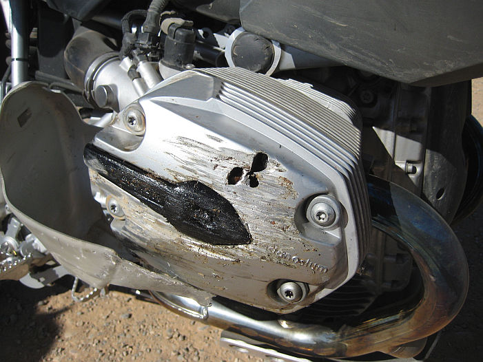

... bei einem Sturz aus 25 - 30 km/h hat sich mein ADV-Ventildeckelschutz ziemlich zerknittert verabschiedet, den Kratzspuren nach gleich beim ersten Bodenkontakt.
Das Loch im Ventildeckel konnte vor Ort mit Kaltmetall geflickt werden.
Für meine DR-Z 400 gibt es formgenaue Edelstahlabdeckungen, die mit Silikon oder Kaltmetall auf die empfindlichen Magnesiumdeckel aufgeklebt werden.
Gibt es das für den Boxer auch?
