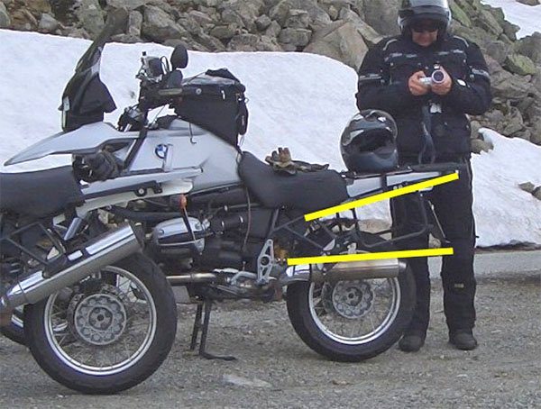

anscheinend kennen viele Leser noch nicht die lohnenswerte Website von peter-k, auf der auch der Thread zum Auspuff-Umbau für die Hepko&Becker Koffer zu finden ist. Dort gibt es auch ein Foto der GS ohne Koffer:
Mir ist nicht ganz klar, was Dir daran nicht gefällt.

Moin Heinz,
wie immer ist die Optik 'Geschmacksache'.
Ohne Koffer paßt die Auspuffführung aber nicht zu der Gesamtlinie. Nach den 'normalen Regeln' müßte der Endtopf - wie im Originalzustand - parallel zum Rahmen verlaufen. Diese tiefe Führung zerstört die Harmonie. :)
Ist u.a. bei der R1200R ein 'Problem'. Dort ist der Endtopf serienmäßig 'tiefer'.
hbokel

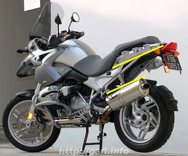

Stimmt schon, parallele Linien werden im Allgemenien als harmoisch empfunden. Aber die Frage ist, was das Auge als Rahmen wahrnimmt. Die dürre Strebe des Hilfsrahmens ist optisch jedenfalls nicht sehr dominierend - im Gegensatz zur Sitzbankauflage. Peter möge es mir verzeihen, zur Verdeutlichung habe ich sein Foto nachbearbeitet:
Für meinen Geschmack ist die Linienführung harmonisch. Das Problem ist nur, dass der Anschluss zum Endtopf dafür neu geschweißt werden muss. In Singapur scheint sich niemand daran zu stören, aber hierzulande dürfte das bei der HU zu Problemen führen. Sonst wäre meine GS schon umgebaut ;-)

Ansonsten stimme ich Dir zu: die waagerechte Linie des tiefer gelegten Auspuffs passt nicht zum Rest des Motorrads. Bei Peters Umbau ist das jedoch anders, wie der direkte Vergleich zeigt:
Wenn man keine "Schrankkoffer" montieren will, muss der Auspuff offensichtlich nicht so radikal tiefer gelegt werden.

Auch daran kann ich niGs schlechtes finden:
Sehr wohl aber an sowas:
Sicher mag der noch weiter hochgezogene Auspuff noch etwas dynamischer wirken. Aber das hat doch ausschließlich Nachteile, dagegen nicht einen einzigen Vorteil. Wer meinen Umbau in Natura sieht der glaubt nicht, dass es nicht so Serie ist, auch ohne Koffer.
Und da's mit meinen Koffern montiert hinten nur 88 cm breit baut können die sowieso immer dran bleiben. Kein Koffer klappen, verschiedene H & B Kofferlösungen verwendbar, geringster Einfluss auf die Fahrstabilität (auch beladen), und die Koffer sind immer montiert meine 'Sturzbuegel'.
Zum neu anschweissen des Endtopfes: Auspuff Umbauten werden hier nicht kontrolliert, und auch keine eingeprägten Nummern abgelesen, oder sonstiges. Da wird ein dB-Meter hingehalten und wenn's zu laut ist gibt's 'ne Maengelkarte. Alles andere interessiert die Prüfer nicht.
