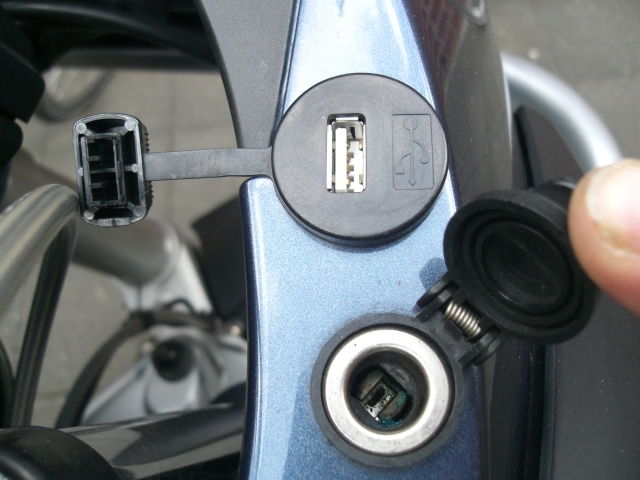

Mal ne Frage an die Technik Experten. Ich habe am Töff eine 12V Normsteckdose und eine USB Dose.
Nun möchte ich das Navi (Navigon) per USB Anschluss betreiben, da mir das Original Kabel zu lang ist und ich einen Adapter nutze (Zigarettenanzünder auf Normsteckdose). Aber jede Mal wenn ich es anschließe wechselt es in den PC Modus, d.h. Navigation bricht ab und Bildschirm zeigt ein entsprechendes Symbol.
Ich habe nun die mittleren der 4 Pole im USB Stecker schon abgeklebt. NIX:mad:
Danach das weiße und grüne Kabel durchtrennt. NIX:mad:
Nun den Stecker (Schirmung) isoliert. :mad: (ja genau, NIX)
Kann mir jemand helfen:):D.

Ich hatte mal das gleiche Problem mit einem Ladegerät für mein Navigon.
Nach langer Suche fand ich heraus, dass man ein kabel im mini USB-Stecker kreuzen muss. Finde den Link leider nicht mehr, und war auch unmöglich. Aber irgendwo gab es Adapter.
Hier was auf die schnelle:
http://www.navifriends.com/phpbbForum/viewtopic.php?f=72&t=16581

12V Din auf USB
habe davon 2 verschiede Möglichkeiten.
1. Stecker Bordnetzsteckdose Adapter (du nimmst Dein USB Kabel um das Gerät anzuschließen € 20,-
2. Stecker Bordnetzsteckdose auf doppelt mini USB € 30,-

Habe genau das gleiche Problem. Wurde dieses inzwischen gelöst?
IMI
IMI
08.02.2009
89
Haßmersheim
R1200GS BJ. 05
Hi,
Problem gelöst, ich habe diese USB-Steckdose gekauft und über den Cartoolstecker ans Bordnetz angeschlossen. Funktioniert einwandfrei.
