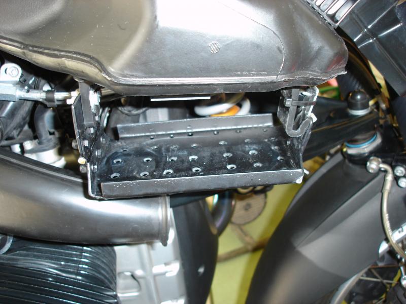

Hi Bikerei
Ich hab mir grad den Luftfilter meiner 08er GS angeschaut, passt soweit.
Dabei ist mir folgendes aufgefallen:
Nimmt man auf der rechten Seite die platinfarbene Tankverkleidung und die Plastikverkleidung darunter ab, wird an der Tankunterseite eine Art Halterung sichtbar. Sieht so aus als könnte man dort was festmachen oder einklicken? Frage mich nur WAS?
Vielleicht weiss ja Jemand von Euch was man da hinklemmen kann???

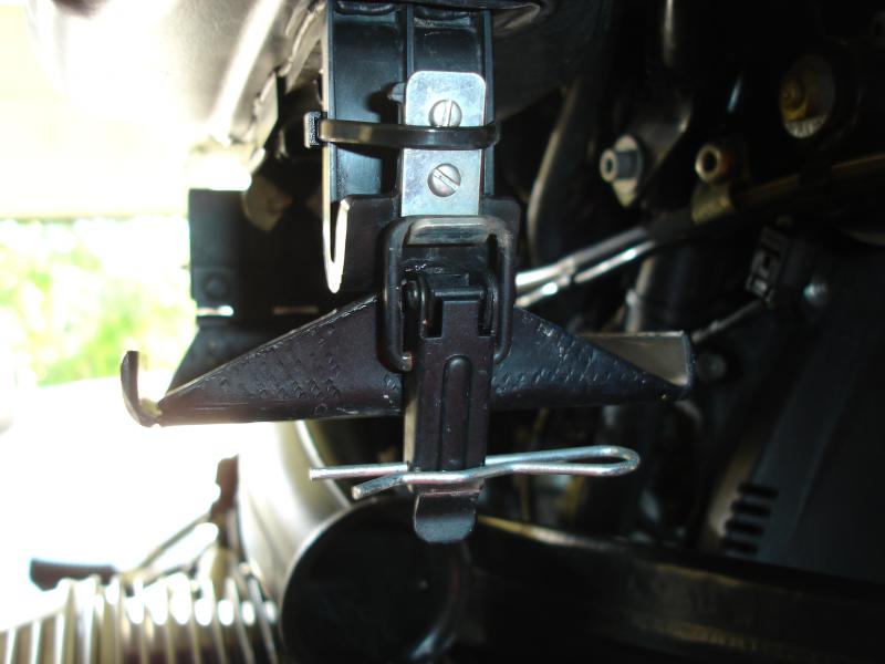

was hingehört weiss ich nicht.
habe mir selber was gebastelt.
so habe ich mir das Reifenreparaturset versorgt.;)
War 2 mal froh das ich das Ding dabei hatte.

da ist in der US Ausfuehrung ein Behaelter (aktivkohlefilter?) und der wird
fuer eine EU Bauartgenehmigte Zulassung nicht benoetigt, daher leerer Platz.
Kleine wasserdichte Flasche mit Weithalsoeffnung und Flickzeug rein z.b.

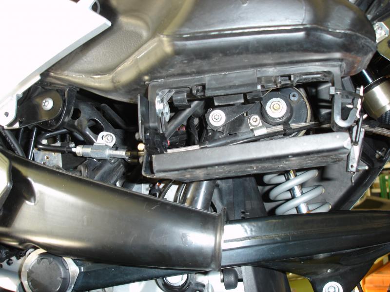

Das ist richtig. An meiner (US-Import) ist der Platz belegt. Die USA und die Philippinen fordern, dass die aus dem Tank verdunstende Suppe nicht ungefiltert in die Umwelt gelangt. BMW hat deshalb die Maschinen so entwickelt, dass dieser Filter (es gehört noch etwas mehr Kram dazu) montiert werden kann, wird aber nur für die Exportmodelle moniert.

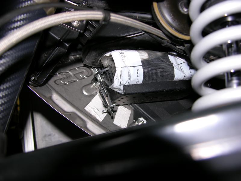

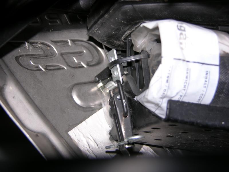

hätte da auch noch ein zwei fragen dazu, wie groß ist der freie platz ungefähr in cm?
ich suche noch einen geeigenten platz für meine baehr verso xl gegensprechanlage, vielleicht passt die ja da rein.
und ist da original auch schon der verschluß und der "blechboden" dabei oder hast du das selber zusammengebaut? kann leider nicht zu meineer gs nachschauen gehn da ich krank im bett (couch) liege und das bike einige km weiter weg in einer garage steht.
danke und gruß
nochmal 2 Fotos,
mit dem Set:)

Wenn ich mir die Bilder in der Bucht so ansehe ist das wohl ein Teil nur für die GSA weil die Halteschellen am Tank angeschraubt sind. An der "normalen" GS kannste das so wie in dem Bild dargestellt nicht montieren.
Die Leerstelle scheint aber beim GSA-Tank die gleiche Aufgabe zu haben, die Position kommt in etwa mit der Unterseite des GS-Tanks gleich. Außerdem weist der Verkäufer weist ja auch noch drauf hin, daß es nicht für US-Modelle ist.
Ich vermute, dies Box kann man auch so, also ohne den mitgelieferten Halter, irgendwie ran frickeln. Hätte ich den Platz nicht schon für's Vorschaltgerät reserviert gäb's jetzt schon eine Box weniger :)
