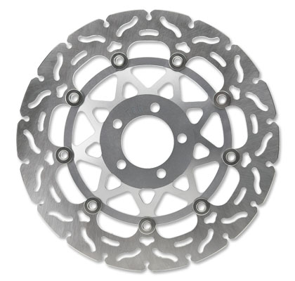

Hallo Miteinander,
was könnt Ihr an Bremsscheiben empfehlen ?
Schwimmende wären mir am liebsten, wenn bei Hand mit Bild !
Ich fahre auf meiner GSA 2008 Mü die Stahlfelge der GS bis 2007,
die Bremsscheiben und ABS-Ring vom Speichenrad passen da genau !
Besten Dank Otto

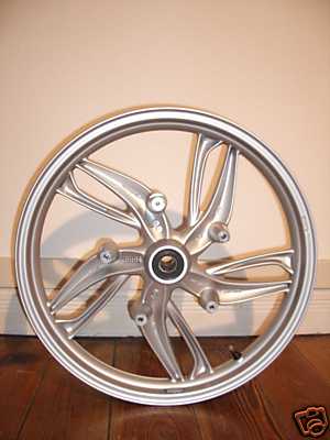

Die GSA ist org. mit Speichenfelge, aber ich habe mir in der Bucht die
Guss(Stahl)-Felge von der GS 2007 gekauft, weil ich 95% mich auf der Straße bewege und für diesen Zweck ist sie für mich die bessere Wahl :)

Moin Otto,
ich stehe vor selbigem Problem. Empfehlung habe ich aus eigener Erfahrung noch keine, aber auf Grund eines Hinweises aus dem Bekanntenkreis tendiere ich zu der Wave-Scheibe von Lucas (TRW). Da muß allerdings je nach Baujahr und Stärke der Original-Scheiben ein Befestigungskit für ca 15,- Euronies pro Scheibe separat bestellt werden. Zusammen ist das aber immer noch um einiges günstiger als bei BMW. Und laut Tests in diversen Zeitschriften sollen die Lucas-Scheiben den originalen überlegen sein. In der Bucht findest Du einschlägige Angebote dazu.

fahre die aliendisc von lucas. befestigt ist sie mit den orginal halteschrauben des 07 er modells außer die spannscheiben habe ich weg gelassen. so hat die scheibe mehr spiel ohne zu klappern und kann sich nicht mehr verziehen. in verbindung mit den sv belägen von lucas ne tolle bremse kalt wie heiß. die bracing beläge sollen aber auch sehr gut funzen, habe ich aber selber nicht brobiert. never change a running system.

LUKAS
@axelbremen
dann hast du die schwimmende von LUKAS Art.MST239FS für 199,95 EUR
hast Du vom angebauten Zustand ein Bild ?
wie sieht es mit Rost und Verfärbung aus ?
Wer bietet die Scheibe günstiger an ?
Was hast Du am Hinterrad verbaut ?
Giebt es alternativen ?

gibt es, Lucas MST 239RAC gut und wesentlich günstiger.

snip ... habe mir in der Bucht die Guss(Stahl)-Felge von der GS 2007 gekauft, weil ich 95% mich auf der Straße bewege und für diesen Zweck ist sie für mich die bessere Wahl :)
Die 2007 Felgen sind hochwertige Alufelgen von BBS.
Die Lucas Scheiben bremsen sehr gut (etwas bissiger) aber rosten etwas schneller (vor allem am Rand) und brauchen bei Regen eine Zehntelsekündchen zum trockenbremsen.
Ganz abgesehen davon bin ich persönlich kein Fan von Aliens, Monstern oder deren Bremsscheiben
Ich stehe auf normale runde Dinger ohne Show-Effekte

nein, habe die " nicht schwimmende". aber da sie ohne spannscheiben verbaut ist schwimmt sie in den orginal flotern. so hast du den selben effekt als wenn man den innenring fest verschraubt (starr) und daraud die reibscheibe schwimmend auslegt. rost habe ich gar keinen, da die scheibe aus einer nicht rostenden legierung besteht. ist wesendlich giftiger als das orginal in verbindung mit den lucas belägen. kann nichts negatives berichten weder kalt noch nass noc heiß. bin sehr zufrieden. die bremse hat jetzt ca, 45000 km runter mit dem gerade 3 ten satz beläge und an den scheiben ist kein abrieb zu verzeichnen. gibt alternativen von abm, braking.

Habe mir auch die Alien von Lukas für meinen 2.Satz Räder geholt. Allerdings lassen sie sich mit dem Befestigungssatz von Lucas (andere Floter) ohne die Spannscheiben nicht befestigen. Scheiben haben dann zuviel Spiel und klappern.
Die Spannscheiben oder originale Floter für die 12er GS sind bei BMW nicht mehr zu bekommen. Die Jungs in München haben sich von dieser Art der Bremsscheibe verabschiedet und bieten selber nur noch die schwimmend gelagerte Variante an. War extra bei der hießigen NL, aber die Teile tauchen auf dem Bildschirm gar nicht mehr auf.
Zur Zeit warte ich auf weitere Info von LUKAS.
war mir nicht bekannt, dass die Montage so möglich ist. Warum wurden von BMW dann erst die Unterleg- und Spannscheiben verbaut? Und warum sind die Floter von Lukas auch darauf ausgelegt? Irgend einen Sinn wird das schon machen. Gerade bei der Bremse spiele ich nicht so gerne das Versuchskaninchen. Aber schön für Dich, wenn es bei Dir klappt.
Hinten habe ich schon die LUKAS Alien montiert, da alles problemlos. Mit Rost bis jetzt keine Sorgen. Allerdings habe ich bei WU ein paar Ausstellungsmachinen mit rostigen Alien gesehen.

was ist denn daran zu experimentieren ? den sinn der festen verschraubung bei bmw liegt darin eine geräuschlose bremsung hin zu legen. die folge ist das sich die scheiben bei extremer hitze verziehen, deshalb sind die jungs ja auch davon ab. außerdem sollst du nicht die unterlegscheibe an den flotern weg lassen, sondern nur die wellen spannscheibe. sonst klappern sie weil sie zu viel spiel haben. hab sie jetzt seit geraumer zeit drin und alles bestens. aber jeder so wie er mag.
hoffe die lösung von lukas berücksichtigt den wärmezerzug der scheibe, sonst verzieht sie sich auch.
P.S: habe vergessen zu erwänen das die pertinax unterlegscheibe zwischen bremsscheibe und felgenaufnahme auch weggelassen werden sollte, da so die scheiben die wärme besser an die felge abgeben können. die daraus resultierende 2/10 tel mm versatz werden von den bremskolben ausgeglichen.
