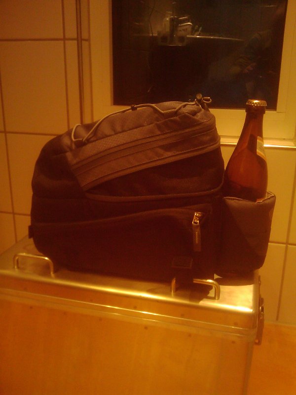

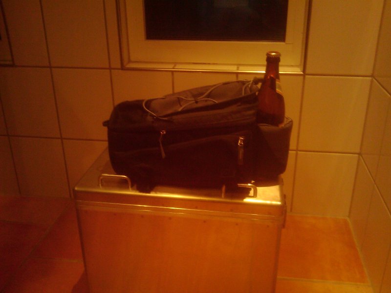

Ich hab mich für die Taschen von VauDe entschieden.
Gekauft und zu sehen sind sie hier.
Bezahlt hab ich für 2 Stück 66,66€. Auch ne Schnapszahl wie bei TT, nur dass dort eine 111€ kostet.
Die Montage ist aber aufgrund des eigentlichen Verwendungszweckes mit ein wenig Bastelei verbunden.
Die Taschen werd ich mit der Bierflasche zum Heck hin befestigen. Das deshalb, weil die Vorderseite ebenso stabil wie der Boden ausgeführt ist.
Mit etwas Gurtband und Poppnieten oder Edelstahlsenkschrauben und Hutmuttern wird das kein Problem darstellen.
Die Taschen sind innen gepolstert und haben noch eine kleine Tasche mit Reißverschluß im Inneren.
Im Deckel ist innen noch ein Einschubfach, dass man nicht verschließen kann.
Außen sind seitlich 2 dreieckige Reißverschlußfächer angebracht.
Ein Regenhaube im separaten Beutel ist auch dabei.

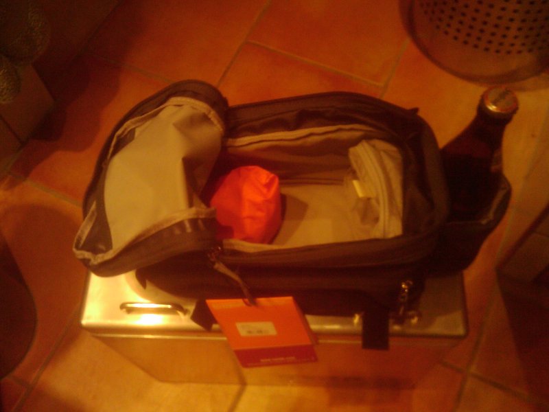

Ich hab mal den Kompressionsreißverschluß geöffnet und geschaut was alles reinpasst.
2 Frotierhandtücher (normale Größe), ein Paar Boxhandschuhe, ein paar Schienbeinschoner. Was anderes lag gerade nicht rum.:)

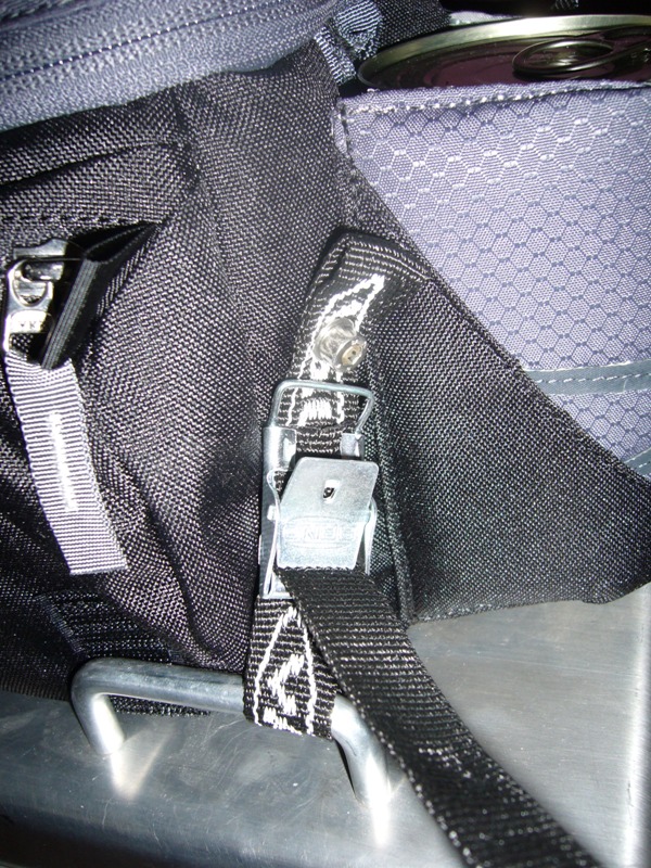

Im Netz hab ich mir jetzt passenden Gurte mit Metallschließe besorgt (auch von VauDe....war Zufall).

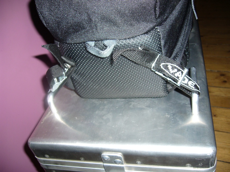

Mit ner 2,4er Woframnadel hab ich nun an passender Stelle Löcher in die Tasche und Gurte rein geschmort (vorzugsweise in der Küche unter´m Dunstabzug). Das ist einfacher als bohren und spart das Verschmoren der Löcher. Mit M4er Inbusschrauben, 2 Scheibchen und Hutmuttern (aus Edelstahl) verschraubt. Wichtig hierbei ist, dass die Hutmuttern auch das Nylonmaterial fest aufeinander ziehen und nicht im Hutmutterkopf fest werden. Dann besteht Gefahr, dass die Schrauben irgendwann ausreißen.
Zum Schluss noch die Gurte gekürzt und die überflüssigen Klettbänder abgeschnitten und fertig .
Die Taschen sitzen bombenfest.
Bilanz: 2 Taschen 66€, 8 Gurte 20€, Schrauben etc. hatte ich ohnehin rumliegen.
Macht 86€ und ne halbe Stunde Arbeit.
Für mich: über 140€ gespart…;)
Für euch: vielleicht ne Überlegung wert.
