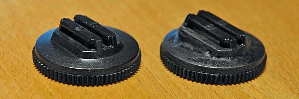

2. Bei der Helmhalterung ist keine horizontale Justierung vorgesehen.
Der Optik der Kamera ist sehr weitwinklig, deshalb muss die Halterung weit vorne am Helm angebracht werden (sonst ist der eigene Helm im Bild). Bei der Montage vorn am Helm zeigt die Kamera-Achse jedoch nicht mehr in die Blickrichtung. Mit einer kleinen Säge und Zwei-Komponenten-Kleber war das Problem jedoch zu beheben:
Die Halte-Schiene für die Kamera habe ich bis auf einen kleinen Steg vom Unterbau getrennt, den Spalt keilförmig aufgeweitet und die entstandene Lücke ist mit Zwei-Komponenten Kleber gefüllt.
Durch die schräge Befestigungsschiene ist die Kamera nun in Fahrtrichtung ausgerichtet, wie das Vergleichsfoto zeigt (oben original, unten geändert):
Gestern habe ich die Funktion auf einer zweistündigen Tour getestet. Der Akku hat problemlos durchgehalten, und die Kamera-Befestigung hat selbst bei 200 km/h auf der Autobahn kein Problem gemacht. Die Tonaufzeichnung kann man allerdings vergessen, denn schon innerorts sind nur noch Windgeräusche zu hören.

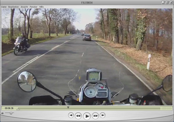

4. Die Qualität der Video-Aufzeichnung ist überraschend gut.
Selbst in der geringen Auflösung hat mich die Video-Qualität überzeugt. Nur die tonnenförmige Verzerrung (Fischauge) stört, zumindest wenn gerade Linien im Bild sind (z.B. Häuserfronten).

Ich habe mir gerade die "alte" ContourHD gegönnt und bin rundum zufrieden :D. Du hast da etwas von modifizierte Halteschiene geschrieben und auf Fotos verwiesen... (ich bin blind - ich seh die irgendwie nich :confused:)!
Kannst Du mal ein paar Detailaufnahmen einstellen, damit ich weiß wie Du das gemacht hast? Wär echt super!!!
Hallo Marco,
ich kann Dich beruhigen: es war nicht Blindheit, sondern ein Fehler beim Upoad der Fotos. Ich habe die Fotos noch einmal ins Forum gestellt, hoffentlich werden sie diesmal korrekt angezeigt.
Der Zweikomponentenkleber ist Pattex Stabilit. Normalerweise hält der länger durch als der Original-Kunststoff ;-)

Hallo Heinz,
jetzt kann auch ich die Bilder sehen.
