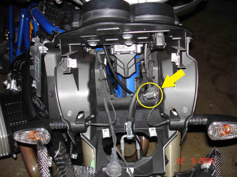

Und es geht doch....
Dank einer sehr ausführlichen Nachricht von "Franz Gans", die im wesentlichem dem Hinweis von Andreas entsprach bin ich heute mal auf die Suche gegangen und habe den Anschluss tatsächlich gefunden.
Allerdings befindet sich der Stecker nicht wie bei der GS am Steuerkopf sondern innerhalb der Lampenverkleidung (siehe Fotos). Also Seitenteile der Lampenmaske mit je 2 Schrauben entfernen und aushängen (müssen mit sanfter Gewalt dazu überredet werden) und dann die eigentliche Lampenmaske mit 3 Schrauben lösen (1 rechts, 1 links, 1 unten) und abnehmen (hängt nach lösen der Schrauben nur noch an der Verkabelung der Leuchtmittel).
Also Licht ins Dunkel gebracht und schon zeigt sich der gesuchte Stecker artig mit einer Schutzkappe versehen rechts (Draufsicht) an der hinteren Gehäusewand. Auf dem Bild 2 seht Ihr das Touratech CAN-BUS-Kabel (01-065-0284-0) für den Zumo 550 welches eigentlich für die 12er GS vorgesehen ist (und dort auch bei mir verbaut war), der Stecker ist jedoch identisch und die nun überflüssige Kabellänge lässt sich problemlos mit Kabelbindern in der Lampenmaske unterbringen.
Beim Zusammenbau darauf achten, dass mit der Lampenmaske auch die Scheinwerferhöhe eingestellt wird - also Schrauben rechts und links locker ansetzen, Scheinwerfer ausrichten und mittels der unteren Schraube im Langloch fixieren, dann erst die seitlichen Schrauben handfest und mit Gefühl anziehen, Seitenteile montieren fertig. Alles in allem ca. 30 Minuten Arbeit für geübte Schrauber aber mit etwas mehr Zeit und Ruhe auch mit zwei linken Händen zu bewältigen: :D
Bei mir ist der Stecker übrigens ab Werk aktiv: Zündung an - Strom da, Zündung aus - Strom mit ca. 1 Minute Verzögerung aus. Dies kann aber je nach Softwarestand varieren - wer keinen Strom "findet", einfach den Anschluss vom Händler freischalten lassen.
Für mich die sauberste Lösung ein Navi anzuschließen ohne zusätzliches Strippenziehen. Ich habe allerdings auch noch keinen "bockenden" CAN-BUS gehabt bei der mittlerweile dritten 12er. Ich hoffe, dass bleibt so. :)
Wer Intresse hat, viel Spass beim nachmachen....
