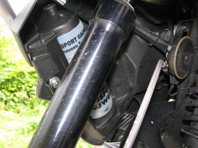

Für die Unterbringung einer Gegensprechanlage an der GS (ADV) wird normalerweise die Werkzeugschale unter der Sitzbank verwendet. Aber wohin dann mit dem Werkzeugsatz? Da gibts ja alle möglichen und unmöglichen Lösungen hier im Forum, die teilweise gar nicht in das Erscheinungsbild des Motorrades passen...
Dann habe ich im Urlaub tagelang vor meinem Igluzelt auf der Tratzmalufte gelegen und relaxt. So hatte ich ausgiebig Gelegenheit, meine Q aus der Froschperspektive zu betrachten. Und plötzlich :eek: hatte ich eine Idee:
Der Tank hat doch auf der rechten Seite innen eine Ausbuchtung. Auf dem amerikanischen Markt wird dort ein Aktivkohlefilter eingebaut, damit die Benzingase des Tankinhaltes absorbiert werden können.
Und in diese Aussparung passt eine handelsübliche Fahrrad-Trinkflasche ganz genau rein!!! :D
Die Trinkflasche verfügt über einen großen, wasserdichten Schraubverschluss und ist lang genug für den Werkzeugsatz samt Etui plus zusätzlichem Lappen. Eine schwarze Flasche wird unter dem Tank sogar UNSICHTBAR, d.h. keine störende Optik zu befürchten.
Damit die Büchse auch hält und während wilder Ritte nicht verloren geht, habe ich vorläufig den Haltebügel, der normalerweise das Bordbuch fixiert, zweckentfremdet.
Jetzt noch geeignete Rändelschrauben finden (damit ich ohne Werkzeug ans Werkzeug komme) und fertich is! :D

Ja, dieses Plätzchen ist schon genial ... bei mir sitz dort nun die Nautilus (Hupe).

Coole Lösung Tom, ich werd da mein Flickzeug deponieren ;)

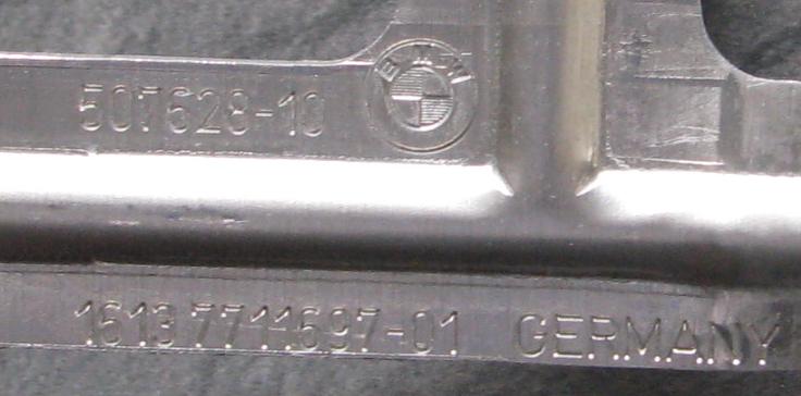

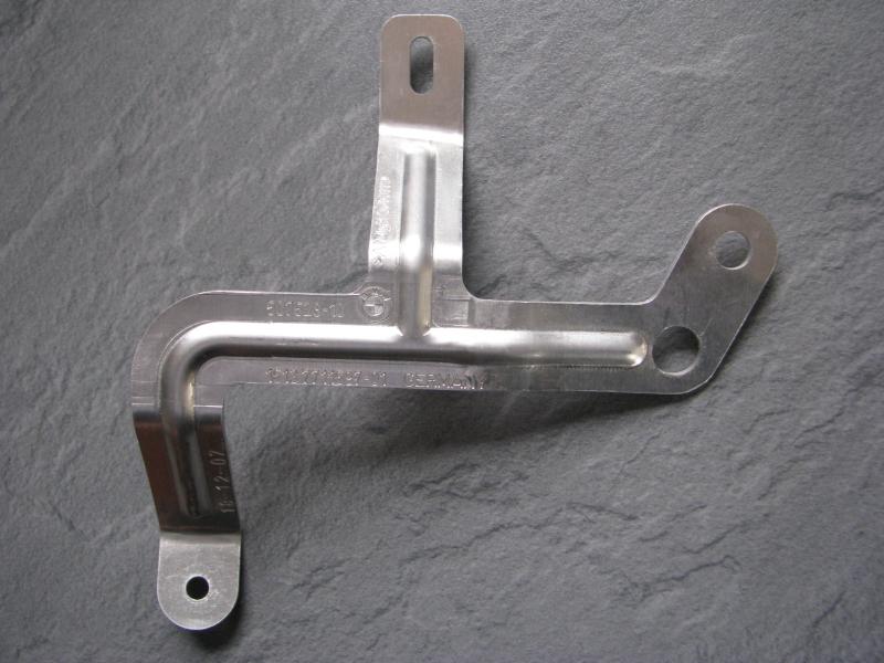

Auch wenn der Beitrag schon in die Jahre gekommen ist: Als Sicherung der Werkzeugflasche dient ein Alu-Bügel aus dem BMW-Teilekatalog. Ein bisschen zurechtbiegen, dann passt der Bügel auf die im Tank eingelassenen Muttern. Hält tadellos...
Die Teilenummer kann in der Vergrößerung entziffert werden.

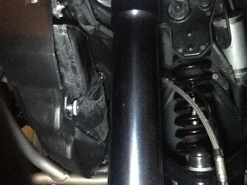

Ich habe mir selber eins gemacht. Kunstoffrohr, Lötkolben zum verschmelzen und knapp nach 2 Stunden hatte ich das Werkzeugfach.
Paast tip top und hat ausreichend Platz für das nötigste und ist 100% Wasserdicht.
