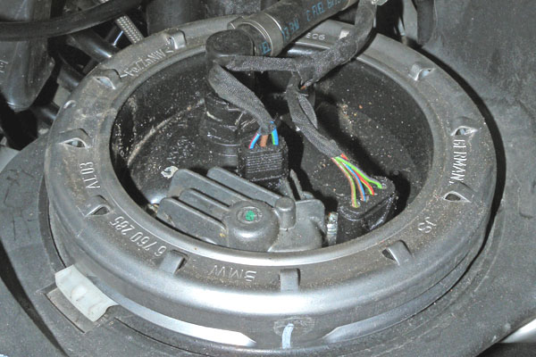

habe gerade den neuen Pumpencontroller eingebaut mit folgendem Ergebnis:
Motor startet jetzt wieder sofort mit stabiler Leerlaufdrehzahl und nimmt sofort ohne Verschlucken Gas an. :)
Weils mich interessiert hat hab ich mal nachgemessen :
Pumpenbetriebsspannung wird drehzahlunabhängig auf etwa 9,7 Volt
fest geregelt. Ich nehme an und so macht das auch Sinn, dass der Controller im Prinzip eine Spannungsstabilisierungsstufe ist, um unabhängig von schwankender Batteriespannung die Pumpe auf einen festen Bezugswert für die Einspritzmengenregelung zu klemmen. Diese Spannung wird erst mit Starten des Motors aktiviert. Dafür ist verantwortlich eins von den drei Kabeln des Controllereingangs (+, Masse, Steuersignal).
Die Differenz zur Boardspannung erklärt damit auch grundsätzlich den Kühlungsbedarf.
Das neue Modul (gegenüber der 04er Version) ist schon rein optisch stark modifiziert und hat nun ein
Vollmetallgehäuse mit insgesamt effektiverer Kühloberfläche.
Das von peter_k gezeigte Adapterkabel für unterwegs, falls das Modul mal Ärger macht hat ja bereits den blauen Originalstecker, so wie er für den Anschluss auf dem Boden der Aufnahme (Controller-Ausgang) vorhanden ist.
Eigentlich erübrigt sich dann das Abisolieren der Zuleitungskabel und der Anschluss am Eingang des Controllers, was auch wenig Zweck hat, wenn das Modul komplett ausgefallen ist. ( Es sei denn man holt sich dort die Betriebsspannung B+/Masse).
Auf jeden Fall muss der defekte Controller ausgebaut werden.
Mit der dann anliegenden Batteriespannung würde die Pumpe zwar mit
etwa 30 % Überspannung betrieben, aber für einen Notlauf könnte das funktionieren.

Pumpenbetriebsspannung wird drehzahlunabhängig auf etwa 9,7 Volt fest geregelt.
Danke für das Messen. So ein verregneter Nachmittag hat auch Vorteile ;-)
Ich kann mir vorstellen, dass ein Spannungsregler für einen Elektromotor einiges aushalten muss, denn induktive Lasten sorgen für heftige Strom-Spitzen und eventuell kommen noch Abrissfunken mit entsprechenden Spannungs-Spitzen hinzu.
Das neue Modul (gegenüber der 04er Version) ist schon rein optisch stark modifiziert und hat nun ein Vollmetallgehäuse mit insgesamt effektiverer Kühloberfläche.
Welches Baujahr hat denn Deine neue Version? Meine 2007er GS hat bereits einen Regler im Metallgehäuse, aber trotzdem erhielt ich die Aufforderung zum Austausch:
Die Rüchstände in dem "Sandkasten" deuten auf gelegentliche Überflutungen bei Regenfahrten hin. Der Konstrukteur scheint ein Schönwetterfahrer zu sein :-(

Jo, gute Frage wegen der Haltbarkeit. Wenn man sich die Foren anschaut, kann man davon ausgehen, dass alle Generationen Probleme machten.
Im UKGSer gibts Bilder von schwarzlackierten und silberfarbenen mit unterschiedlichen Seriennummern. Meine originale stammte aus 04, der im Augenblick gut funktionierende Ersatz aus 07, hat gekostet 69 Euro. Das Brückenkabel mit dem Stecker von der defekten Einheit werde ich mir machen. Unterwegs ist das
schnell in ein paar Minuten erledigt, wenn nötig.
Aber es ist ja immer so, was man dabei hat geht garantiert nicht kaputt.
Hallo Adi,
zufällig fand ich einen Anbieter für das fertig konfektionierte Kabel:
http://www.burnsmoto.com/bmw-fuel-pump-bypass-cable.php
Da ich dort noch nichts gekauft habe, kann ich über die Zuverlässigkeit des Anbieters nichts sagen.
Außerdem gibt es ein Video zum Überbrücken der Pumpenelektronik (
