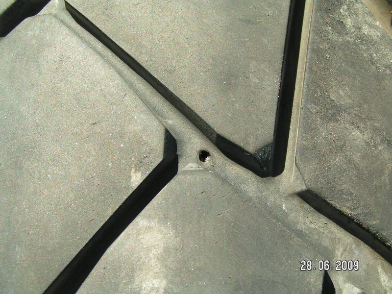

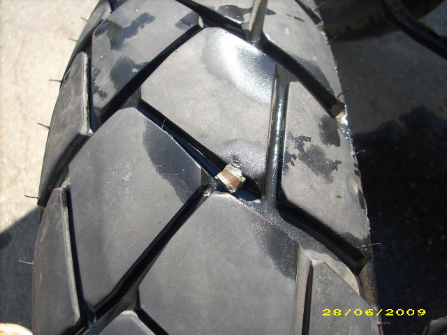

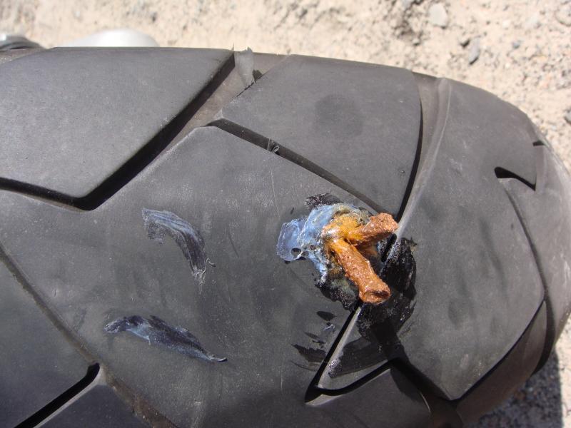

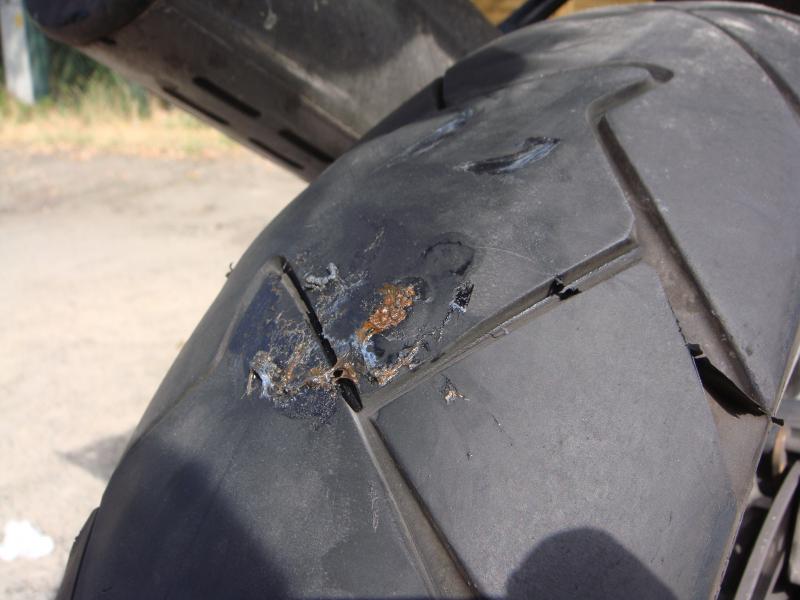

Bild 1: Loch :mad:, Bild 2: Loch geflickt :o, Bild 3: Nach etwa 4000km :D

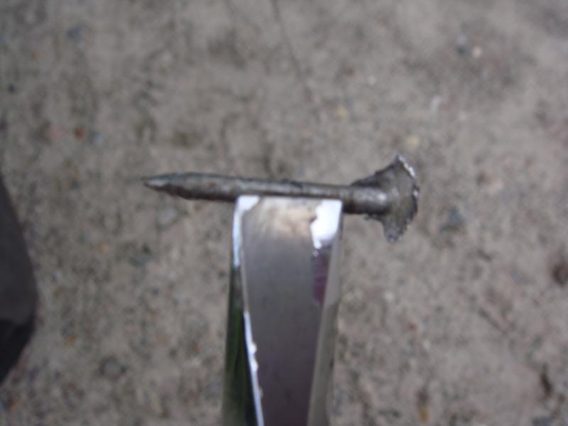

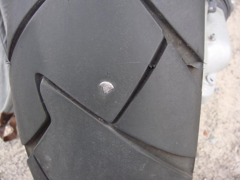

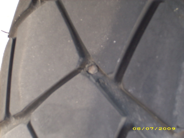

Okay, hier nun die Resultate.
Als erstes mal der Übeltäter.
Noch gut im Gumme eingebettet und dann "gefangen" :rolleyes:
Mister Wu
Mister Wu
19.02.2004
10.914
Berlin
1150 GS & 1300 GS
Dann habe ich versucht mit dem alten BMW-Set zu arbeiten.
Erst das Loch wieten und dann den Gummipropfen gut einschleimen.
Leider hat das mit dem BMW-Set nicht funktioniert.
Zweimal sind die Gummidinger zerrissen.
Mister Wu
Mister Wu
19.02.2004
10.914
Berlin
1150 GS & 1300 GS

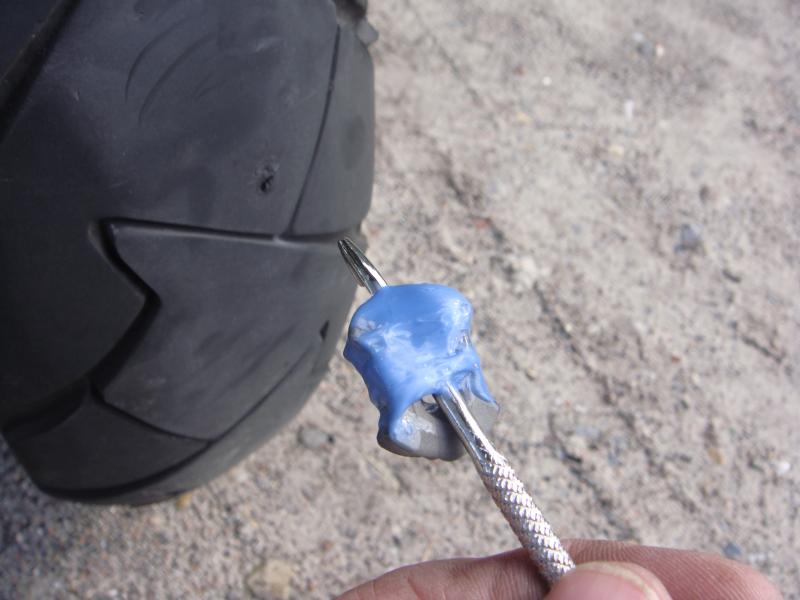

Na ja, dann halt mit dem Louis-Set.
Das Ding gut mit der Galvanisationspampe "übergießen",
dann in das Loch einführen, leicht verdrehen und die Ahle wieder rausziehen.
15min warten und dann abschneiden und ich habe nur eine CO2 Patrone reingejagt. Die ist übrigens beim Louis-Set nicht dabei.
Dann einige 100m zur Tanke, aufpumpen und eine Probefahrt.
Alles bestens :D
Mal sehen wie es morgen früh aussieht :rolleyes:
