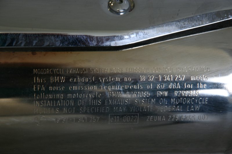

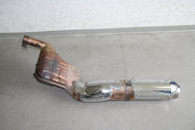

Ich habe keine BMW, aber noch einen Schalldämpfer. Ich habe einem Kollegen vor drei oder vier Jahren mal einen Zubehörschalldämpfer auf seine 95er R 1100 GS geschraubt. Seitdem liegt der in meiner Werkstatt.
Er will ihn nicht mehr, also verkaufe ich ihn jetzt.
Um den gut beschrieben anbieten zu können, muß ich aber noch ein paar Dinge wissen:
- Eine BMW R 1100 GS, ist das der Typ 259?
- In der Gravur steht was von Typ R2R1085 und R2R0848. Was sind das für Modelle?
- Hat dieser Schalldämpfer einen Katalysator?
- ist der mit R 850 GS, R 1100 R und R 850 R baugleich und kann dort ebenfalls verwendet werden?
Ich will den eigentlich bei ebay anbieten. Ich würde es aber erst hier versuchen. Was ist ein realistischer Preis?

Hi Frank.

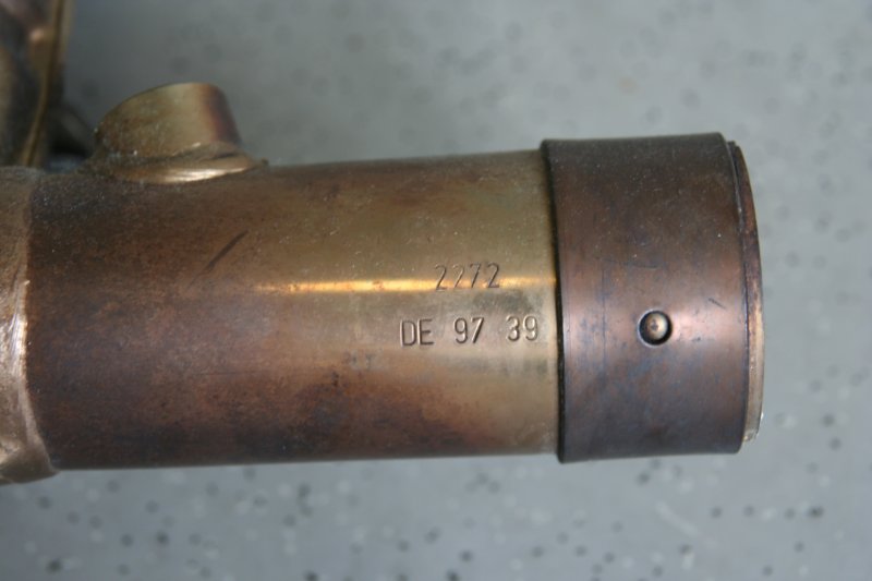

Das ist der Serienschalldämpfer der R 850/1100 R und GS, Modell 259. Die 1085 und 848 stehen für den Hubraum der beiden Motoren. Der Schalldämpfer hat eien KAT; die 850er gab es nicht ohne. Eingangsseitig ist dafür eine Aufnahme für die Lambda-Sonde zu sehen.

Hi
Da kann ich mich Hermann nur anschliessen. Perfekt analysiert
