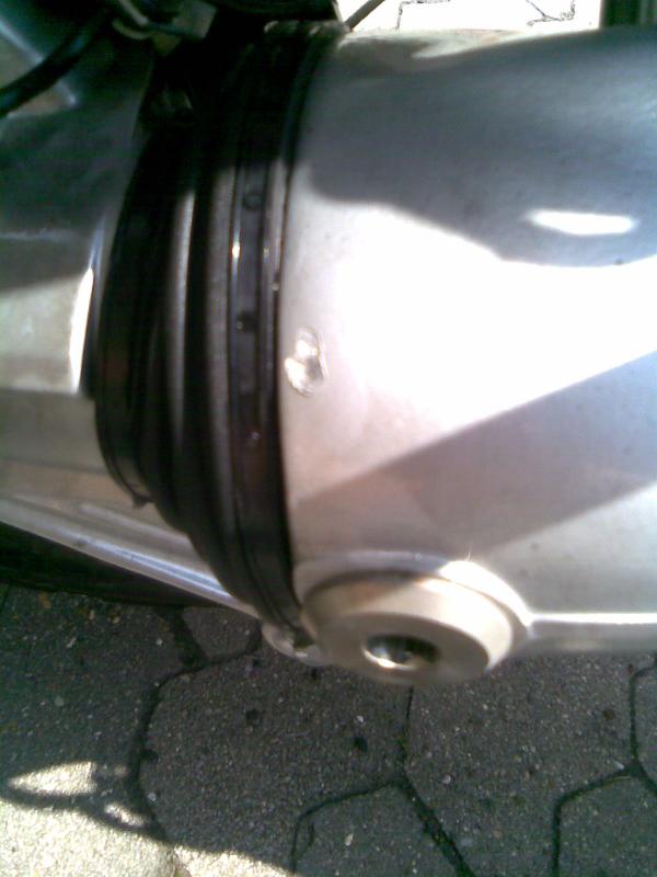

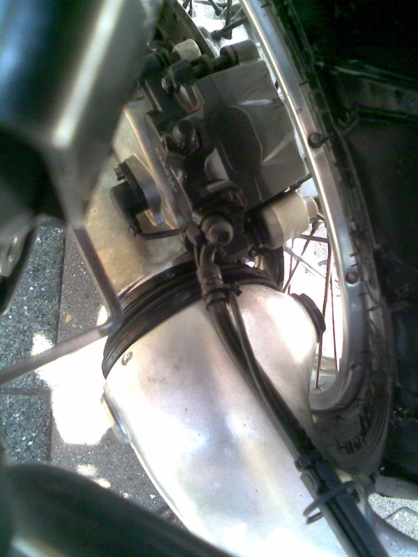

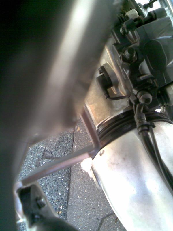

Ich habe mir an meine 1150er die Koffer der 1200er ADV mit Hilfe der Träger von Touratech angebaut (siehe http://www.gs-forum.eu/showthread.php?t=31582). Nun ist mir nach der Fahrt durchs Allgäu letzte Woche eine Beschädigung am Kardan aufgefallen, die von dem Winkel der Träger herkommen muss.
Ich habe gleich mit Touratech Kontakt aufgenommen und die waren sehr freundlich und haben das Problem sofort erkannt. Ich soll die Träger zurück schicken, sie werden umgearbeitet und verstärkt.
Auch für den Schaden am Kardan überlegen sie sich eine Lösung.
Also der Hinweis an alle, die die gleich Kombination haben:
lieber die Koffer leichter beladen und stark vorspannen und gleich bei Touratech melden.

Bei mir auch das gleiche... Mein Kardan ist etwas leichter geworden ;) Habe eigentlich keine Lust das Ding wieder abzuschrauben - vor allem brauche ich ihn eigentlich... Wollte die scharfe Kante des Trägers etwas abfeilen und stärker vorspannen... Mal sehen, was Touratech mailt...
edit: Habe inzwischen auch Nachricht - Touratech möchte sogar beide Trägerseiten zurück haben - falls das jemand macht, wäre es nett, wenn mir jemand sagen könnte, was die umgearbeitet haben...

so jetzt hat´s lang gedauert bis ich die kurve gekriegt habe mich via support bei touratech zu melden.
die waren mehr als kooperativ.
den alten kofferträger habe ich dort abgeliefert (ich hab´s ja nicht so weit;))und habe einen neuen überarbeiteten kofferträger bekommen.
im vorfeld haben wir via mail geklärt was mit meinem schaden an meiner dicken passieren soll.
ich hatte die wahl zwischen einem wechsel des kardans in der hauseigenen werkstatt oder produkten aus dem touratech sortiment.
ich habe mich für zweite lösung entschieden und kann nur sagen touratech war dabei mehr als großzügig.:)
so wie man in den wald hinein ruft schallt es auch wieder heraus;)
alles stand schon vorbereitet zur abholung bereit.
