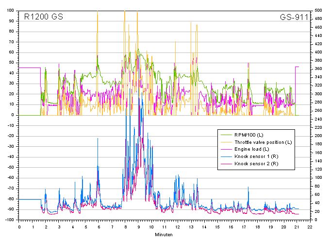

ich habe nun die Position der Drosselklappe mit geplottet. Die Signale der Klopfsensoren korrelieren damit einigermaßen:
Das kenne ich noch aus Vergaser-Zeiten: der Motor klingelt vorzugsweise beim Gas-Aufreißen. Die GS-Daten sind für mich jedoch weiterhin unklar: deutet die Signalstärke der Klopfsensoren auf Motorklingeln oder sind es nur normale Verbrennungsgeräusche.

da ist wohl zuallererst ein gutes Stück Forschung notwendig, um aus einem Geräuschspektrum eine Beziehung zu charakteristischen Verbrennungsabläufen herzustellen.
Die Akustik ist doch letzendlich nur eine blosse Ableitung der tatsächlichen komplexen physikalischen Abläufe.
Wie sooft werden Erkenntnisse über konkrete Zusammenhänge in mühsamen empirischen Prozessreihen ermittelt und stellen somit einen Teil des Hersteller-KnowHows.
Über Details hierzu wird man sicher lange spekulieren können...
Solage es Verbrennungsmotoren gibt, wird man versuchen die thermodynamischen Vorgänge zu optimieren.
Dabei werden in Zukunft leistungsfähigere und vor allem schnellere
Motormanagementsysteme unterstützend wirken.
Heinz, mir ist nicht klar worauf Du mit deinem Beitrag hinaus willst ?

ich wiederhole mich ja ungern ;-) mein Beitrag endete mit der Frage, ob die Signalstärke der Klopfsensoren auf Motorklingeln hindeutet oder ob es sich nur um normale Verbrennungsgeräusche handelt. Offensichtlich ist dazu jedoch außerhalb der BMW-Entwicklungsabteilung wenig bekannt. Aus Deiner Antwort habe ich immerhin entnommen, dass die Zusammenhänge komplex sind.
Leider habe ich keine Datenaufzeichnung vor dem Firmware-Update, der das Motorklingeln angeblich beseitigen sollte. Bei einem direkten Vergleich der Daten müsste man einen Unterschied sehen.
Motorklingeln führt zur Überhitzung der Auslassventile, und in einem anderen Thread wurde gerade darauf hingewiesen, dass Ventilabrisse auch bei den neuen 1200GS immer noch ein Thema sind. Wenn ich mit den Online-Messdaten nun aussschließen könnte, dass bei meiner Q Bescheunigungsklingeln auftritt, würde mich das beruhigen. Nun ist jedoch eher das Gegenteil der Fall, denn die Signal der Klopfsensoren steigen beim Aufreißen der Drosselklappe stark an.
Vermutlich sind meine Befürchtungen unberechtigt, aber vor vielen Jahren sah das Innere meiner damaligen BMW so ähnlich wie bei Julchen aus. Da bleibt dann halt ein wenig Skepsis zurück.

Aufgrund fehlender Backgroundinfos habe ich immer noch Zweifel wegen
der Signaldiagramme, denn diese zeigen nach meinem Verständnis der Signalform nach eher analogen Charakter, weswegen ich befürchte es handelt sich doch um Rohdaten.
Andernfalls hätten daraus abgeleitete Steuersignale mehr eine digitale Rechteckform.
Wahrscheinlich werden hier auch nicht etwaige gerechnete Daten an internen Schnittstellen herausgegeben.

Hallo Heinz,
zu "die Signale müßten digitaler aussehen" (sinngemäß):
Deine Messungen zeigen 20 Minuten. Die Berechnungen in der Motorsteuerung finden, je nach Notwendigkeit z.B. alle 100ms, alle 10ms oder pro Verbrennung (bei 7000 1/min und zwei Zylindern: alle 8,5ms) statt. In einem 20min großen Zeitfenster kannst Du also keine digitalen Sprünge sehen.
Zu Klopfregelung:
Das gehört zu den komplexesten Themen in der Motorsteuerung. Z.B. wird das Signal der Sensoren nicht nur nach Frequenzen gefiltert (im Bereich bis 16 kHz! von einem eigenen Chip, der nur zu diesem Zweck im Steuergerät enthalten ist), sondern es wird auch bei jeder einzelnen Verbrennung nur ein kleines Zeitfenster im ms-Bereich ausgewertet, weil man sonst Störgeräusche hören würde. Auch das Schließen der Ein- und Auslaßventile und was sonst noch Geräusche macht... all das kann der Sensor hören und muß ausgeblendet werden. Deswegen ist eine Auswertung des Klopfsensors eine lange, komplizierte Rechenkette, die den erwähnten Spezialchip einschließt.
Am Ende der Kette steht natürlich eine Information, ob der Motor klopft. Im Steuergerät gibt es die Info "Motor klopft" oder "wegen Klopfen wurde der Zündwinkel von Zylinder 1 um 9° verstellt". Sehr wahrscheinlich weil Stand der Technik adaptiert die Software sogar häufiges Klopfen und verstellt dann vorübergehend den Zündwinkel sogar bevor es klopft. Ob man an diese Info mit diesem GS-911 kommt, weiß ich nicht. Worauf ich hinaus wollte: Mit allen Meßdaten von vor dieser langen Berechnungskette können Du und ich nichts anfangen.

Hallo Martin,
Danke für die Info zu den Mess-Intervallen. Die großen Abstände der GS-911-Aufzeichnung kann man ganz gut aus der CSV-Wertetabelle ablesen (Anhang in meinem letzten Posting). Der Abstand zwischen zwei Einträgen beträgt ca. 800 ms, also fast das Zehnfache der kürzesten Messabstände. Da werden wohl viele Daten gar nicht registriert.
Das leutet ein. Wenn die Daten zum "Knock Sensor" in der Tabelle quasi nur die Intensität von Mikrofon-Signalen wiedergeben, sagen sie nicht viel aus. Schade eigentlich.
Jetzt bliebe noch die Auswertung der Zündwinkelverstellung, die ja das Ende einer Berechnungskette darstellt. Früher wurde der Zündwinkel ganz simpel per Fliehkraftregler aus der Drehzahl abgeleitet. Bei den GS-Motordaten kann man diesen Zusammenhang zwar noch erkennen, aber die Änderung des Zündwinkels erfolgt viel häufiger als die Drehzahländerung. Diese "Hektik" kommt hoffentlich nicht aus der Anti-Klopfregulierung ;-) Weißt Du, welche Parameter zusätzlich zur Drehzahl bei der Zündwinkelverstellung berücksichtigt werden?
Heinz

...welche Parameter zusätzlich zur Drehzahl bei der Zündwinkelverstellung berücksichtigt werden?
Heinz
Hallo Heinz,
ergänzend habe ich hierzu folgende Infos gefunden (sinngemäss wiedergegeben):
Bei entsprechenden Klopfsignalen regelt die Motorelektronik mit einer Rücknahme des Zündwinkels - Verstellung Richtung spät
Die zusätzliche Erfassung der Zylinderkopftemperatur (diese Sensoren befinden sich am Kopf unmittelbar neben den KS) geht in die Signalauswertung mit ein und unterstützt die Schutzfunktion.
Weil in der Regel bei klingelnder Verbrennung primär starker Anstieg
der Temperatur im Verbrennungsraum erfolgt.
Weitere Vorteile, die sich hieraus ergeben :
Erhöhung der Verdichtung auf für dieses Motorenkonzept beachtliche 11,0 : 1
Verwendung Normalbenzin möglich (nicht Euroland)
Einstellung auf extremste Bedingungen wie z.B. sehr hohe thermische
Belastung in Wüstengebieten, schlechte Kraftstoffqualitäten
Manches davon dürfte ja bereits allgemein bekannt sein.
Gruss aus Köln
hbokel
Temperatur Luft und Öl, Stellung der Drosselklappen, Drehzahl, Geschwindigkeit und Richtung der Änderung der Drosselklappenstellung.
Hallo Gerd,
bei solch komplexen Zusammenhängen gibt es wohl kaum eine Chance, das Ansprechend des Klopfsensors am Offset des Zündwinkelverstellung zu erkennen. Bleibt also nur die Hoffnung, dass der Firmware-Update im letzten Jahr die Klopfneigung wirklich beseitigt hat. Letztes Jahr konnte ich die Revisionsnummern meiner GS nach dem Update mit den Daten einer anderen GS vergleichen,die noch die alte Firmware hatte. Bei der alten Firmware gab es auch einen Eintrag im Error-Speicher:
MCV:0.5.8
FSV:0.77.23
OSV:2.3.1
Program status:230I
Date release:5C90
10210: Knock-sensor 2
The fault is not present now.
Die Firmware meiner GS hat nach dem Update nun folgende Daten:
MCV:0.6.0
FSV:0.77.31
OSV:2.3.1
Program status:310I
Date release:5C90
Im Fehlerspeicher war bisher kein Eintrag zum knock-sensor.
Weißt Du zufällig, welche ID die aktuellste Firmware hat, bzw, wo man das nachlesen kann?
Heinz
hbokel
wenn die Zylinderkopftemperatur der einzige Zusatzparameter wäre, könnte man die Funktion Zündwinkel = f(Drehzahl, Kopftemperatur) eventuell noch durch Analyse der aufgezeichneten Daten herausbekommen. Anscheinend werden aber noch weit mehr Motordaten berücksichtigt (siehe Posting von Gerd). Also wird es wohl nicht klappen, in den Online-Daten ein Motor-Klopfen zu erkennen.
Bleibt also nur die Hoffnung, dass die aktuelle Firmware das Klopfen zuverlässig vermeidet.
Dass die Motorsteuerung beim Beschleunigen aus niedriger Drehzahl die Zündverstellung nun auf "spät" stellt, kann ich auch ohne Messdatenaufzeichnung feststellen: anders als zuvor erklingt nun ein tiefes Röhren, und der Vortrieb ist bescheiden. Als ich das Geräusch nach dem Abholen der GS aus der Niederlassung zum ersten Mal hörte, habe ich mich ziemlich erschrocken ;-)
Heinz
