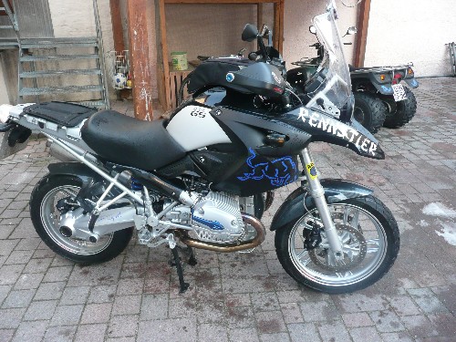

Hi,
ich hab die hier drauf.
Haben bisher alle kleineren Umfaller sowie die Entnahme von Bodenproben im Schwarzwald klaglos überstanden.
Teilenummer bei TT 01-047-0160-0

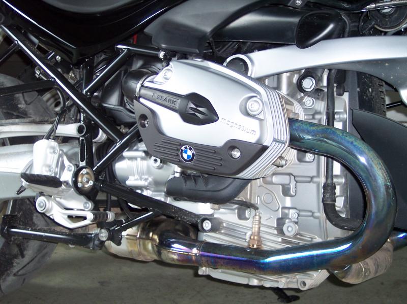

hier ist wohl eine der schlechtesten Lösungen. Der Schutz ist nur mit dem Ventildeckel verschraubt.
Deine Meinung in allen Ehren, aber BMW macht es z.B. bei den HP Modellen genauso. :rolleyes:
Da sich die Schützer über die gesamte Kontur abstützen ist ein Abriss der Schrauben zwar nicht
unmöglich, aber sehr unwahrscheinlich.

das stimmt so nicht
Die Schützer der HP2 Enduro sind am Zylinderkopf abgestützt! Die der Adventure ebenfalls. Die von den GS Modellen 1100 und 1150 auch. Das wird ja wohl einen Grund haben?
Bei einem Sturz kriegst du die gesamte seitliche Energie auf vier 60 mm lange M6 Schrauben. Die verbiegen mit Sicherheit, da sie nicht auf die ganze Länge geführt sind! Das heißt, dein Seitendeckel verrutsch und die Kiste verliert Öl! Und wenn du Pech hast, reißt dein Gewinde im Zylinderkopf aus!
Glaub mir - ich spreche hier aus eigener Erfahrung! Und die kann sehr ärgerlich sein, wenn dir das irgendwo in der Pampa passiert. :(:(:(

Natürlich glaube ich Dir!
Du wirst es wohl "schmerzhaft" erfahren haben.
Ist natürlich auch immer eine Sache des "Sturzfalles".
Bei Der HP Sport sind extra Schleifer im Schutz montiert.
Es sind ja nicht nur die Schrauben, die den Ventildeckel auf den Kopf
ziehen, auch die Kontur, in der die Dichtung liegt, hält den Deckel an seinem Platz.
Wenn man es nahezu 100 %ig sicher haben möchte,
sollte man dicke Sturzbügel montieren.
Die haben aber m.M.n. den Nachteil der Optik und der eingeschränkten Schräglage.
Bei den ersten Mustern haben wir seinerzeit mal eine GS mit mehreren Leuten über einen gepflasterten Hof gezogen.
Das ist bestimmt nur begrenzt vergleichbar, zeigt aber schon mal in die richtige Richtung. Der Vorteil dieser Schützer liegt aber auch im
Stoß dämpfenden Material, welches die erste Impactenergie aufnimmt
und nicht gleich in den Zylinder einleitet.
Erst umgeworfen: http://share.peco-germany.com/cms/image_full/000_00171236430750.JPG
dann mehrere Meter über den Hof gezogen:
http://share.peco-germany.com/cms/image_full/000_00181236430753.JPG

Hallo Peco_Achim
Nix gegen dich, aber ich glaube du willst mich nicht verstehen. Selbst wenn du Pads zwischen dem Schützer und dem Ventildeckel hast, geht die ganze Krafteinwirkung auf die vier vorher schon genannten M6 Schrauben. Was die Dichtung bringt.....
Und ein Sturz und ein Motorrad hinlegen und ein bißchen über den Hof schleifen sind schon zwei verschiedene Sachen!
Aber deine Schützer sehen ja ganz gut aus....
Für mich wären sie halt nix, weil ich einfach Schützer brauche, und keine optischen Teile!
