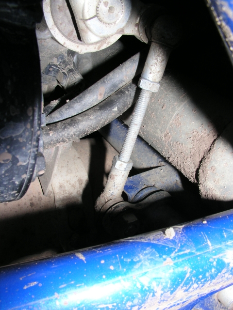

Nabend, hab meinen Schreibtisch aufgeräumt und jetzt finde ich die Rep Anleitung nicht mehr.
Wie verstelle ich den Schalthebel in der Höhe?
Die zwei 10er Kontermuttern lösen, die 13er Mutter am unteren "Auge" lösen und dann? Bekomme das Gelumpe nicht auseinandergezogen, oder bin ich auf dem falschen Weg?

moin,
13er mutter wieder fest machen. wobei ... das ist ne 8er mutter mit 13er schlüsselweite ;)
teil 4 ausbauen und dann die kugelpfanne mit einem hebel von der kugel abdrücken. gewinde dann verdrehen und alles wieder zusammensetzen.

Ich meine mich erinnern zu können, daß es reicht wenn man:
- die beiden besagten Muttern löst
- die freiliegende Gewindestange mit der Hand dreht (dann ziehen sich die beiden Teile Nr.5 zusammen oder drücken sich auseinander).
- Einstellung finden
- beide Muttern wieder anlegen.
-> Fertig.

Eines noch:
ACHTUNG beim Hochstellen des Schalthebels. Der Einstellbereich ist größer als es der Platz zum Rahmen zuläßt. Beim Hochstellen schon prüfen, ob der Schalthebel in der "Hochschaltstellung" mit dem Rahmen Kontakt hat.

- die freiliegende Gewindestange mit der Hand dreht (dann ziehen sich die beiden Teile Nr.5 zusammen oder drücken sich auseinander)....
das wäre die erste 4V-BMW, die ein rechts- und ein linksgewinde dort hat.
ich wäre positiv überrascht.

So habe ich meinen Hebel hochgestellt (irgendwann mal, daher "ich meine mich erinnern zu können"). Iss trotzdem fummelig mit den beiden Muttern...

Sascha, hab noch nicht geschraubt, aber daß Du damals alleine mit Drehen der Gewindestange was verändert hast, bezweifele ich. Was du oben reindrehst, drehste unten wieder raus (und umgekehrt). Führen wir das mal unter "Alterssenilität".:D:D:D

Auf einer Seite issen Linksgewinde... oder nicht? :confused:
Naja nicht wirklich, wahrscheinlich schon länger her, Dein Einstellen. Geh noch mal bei, dann kommste wahrscheinlich auch mit den Klumpen drunner:D:D:D

Hallo André,
sehe Deine Frage erst jetzt
moin,
Genauso ist es, wobei Teil Nr.4 sehr sorgfältig behandelt werden möchte (nachdem Du es wiedergefunden hast;) :D)
-> Fertig.
Nö, Error,
wie Larsi99 schon sagte, es sind 2 Rechtsgewinde.
PS: Fennek-Tour interessiert mich auch!

- obere Kontermutter lösen.
- Teil 1 abnehmen
- Teil 1 im Uhrzeiger drehen um die höhe zu verstellen
- Teil 1 aufstecken und fest...

Nicht zu weit!
Dreht ihr Teil 1 zu weit, stößt der Schaltpin beim Hochschalten unter den Rahmen! Also vorm Zusammenbau vernünftig auf Gängigkeit prüfen!
Außerdem sinnvoll: Schraube, die Teil 1 auf der Welle fixiert, gegen Inbusschraube wechseln, dann hat man auch ne Chance, sie wieder anziehen zu können. es sei denn, man hat einen Torx als Stiftschlüssel zur Hand. Aber selbst das dürfte eng werden, ich habe einen gekürzten Inbus-Stiftschlüssel benutzt!
