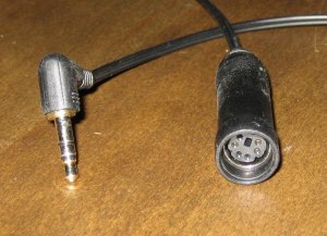

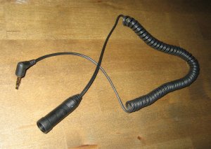

hoi,
nein leider mein ich sowas nicht. dies ist sowas:
