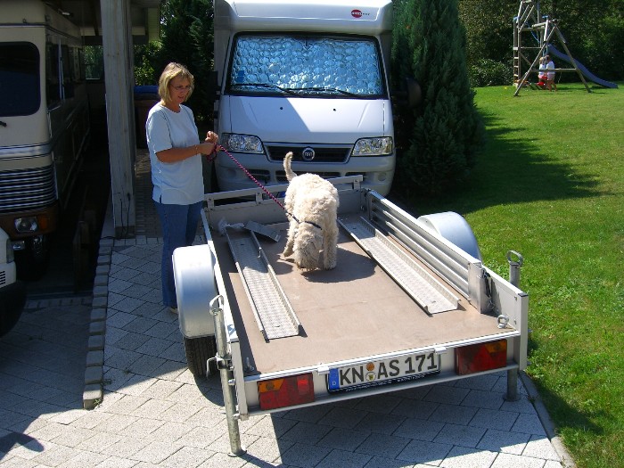

Wohnwagen fürs Motorrad?
kein Problem!
bitte sehr:

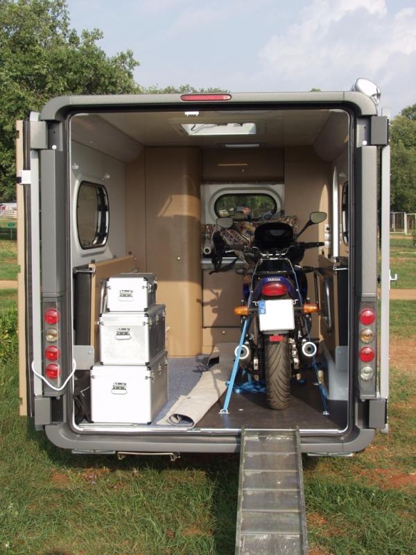

So hier das Foto, übrigens mein erstes in diesem Forum. :D
Einmal der YAT mit der Yamahe TDM 850 beladen von hinten fotografiert. Links würde sicherlich noch ein Motorrad rein passen.
Gruß Dirk.

Ich finde diese Transporter-Wohnwagen recht praktisch.
Allerdings würde ich auf den Boden eine Alu-U-Schiene mit Schlagschrauben festschrauben und diese Aluschiene nach vorne durch eine quer eingeschraubte Gewindestange begrenzen.
Nach vorne kann man das Vorderrad gegen die Gewindestange verspannen und seitlich könnte das Moped nicht "wandern".
Die Schiene ist schnell auch wieder ausgebaut, wenn man länger den Wohnwagen als solchen benutzt.

es ist eine Aluschiene mit Bügel drin. Die bleibt auch drin da im Wohnbetrieb die Bank oder das Bett drüber sind.
Habe bis jetzt aber nur eine Schiene drin.
Gruß Dirk

hihi, freut mich, das bedeutet, dass meine Version sooo blöd auch nicht ist.
Ich habe für den VW T4 eine Schiene quer hinten, am Wohnmobil ebenso und auch auf dem Anhänger sind zwei Schienen angebracht und an der Bordwand Alu-Winkel, um das Vorderrad zu safen.... mir ist noch nie ein Moped runtergefallen. Übrigens, ich bin begeistert von den Spanngurten, mit denen BMW die Neumaschinen auf Paletten festzurrt.... Die halten bombenfest!

Muss die Nase vom Dog nicht in Fahrtrichtung zeigen,
bevor er verzurrt wird?;)

Das kommt drauf an, ob man vor hat schnell zu fahren.
Wenn ja, dann rückwärts, weil da bläst es ihn nicht so schnell auf wie wenn er vorwärts draufgeschnallt ist. Stell Dir vor, er macht das Maul auf und der Luftdruck fährt ihm in den Hals.... Die Gefahr besteht bei Rückwärtstransport eben nicht so arg bei einem unausgeleierten jüngeren Hund..:D:D:D
