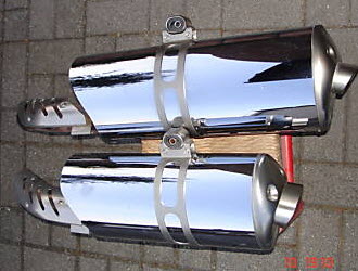

how about this:
man kann den originalen auch schoen herrichten... ;-)

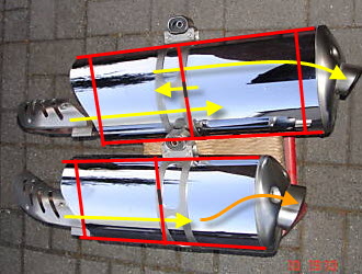

einen zweiten auspuff fuer 50 euro bei electronic bay gekauft und einfach die letzte kammer weggenommen, das ganze ding ein wenig kuerzer gemacht.
hier habe ich versucht den internen aufbau darzustellen.
beim kurzen aufpuff ist einfach die letzte prellwand weggenommen so dass das dicke untere rohr und somit die abgase nahezu ungehindert durch die huelle fuehrt.
Bis dann!

Hallo Marc,
das gefällt mir ja sehr gut. :D
Wie laut ist denn der gekürtzte Auspuff?
Kann man sich damit noch auf die Strasse getrauen, oder muss man damit an jedem Streckenposten pausieren?

mmhh... das ist schwer zu beschreiben. Es ist angenehm, nicht zu laut. Ich wuerde mich damit in germany auf die strassen wagen... ich meine, ich wohne hier in einem recht ruhigen complex und bis jetzt hat sich noch keiner beschwerd. :)
wobei es natuerlich keine frage ist dass es in deutschland nicht legal ist
... hier kuemmert es keinen, das ist richtig.
