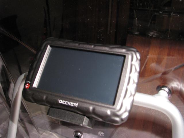

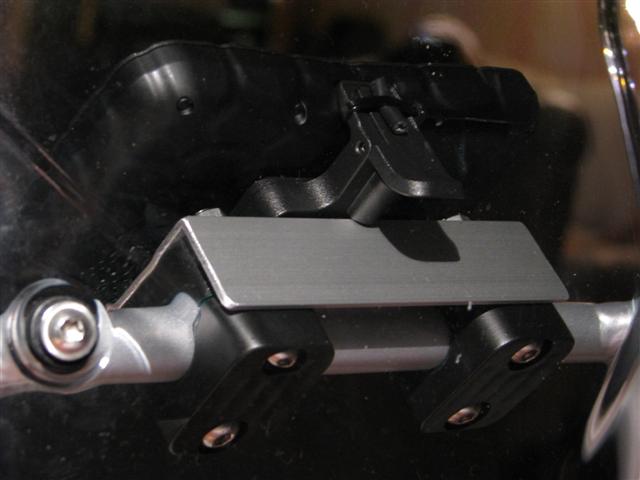

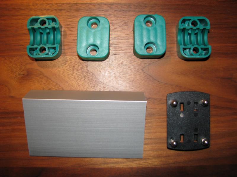

Hallo ADV´ler,
die hier vorgestellte Halterung Marke Eigenbau passt genau an die ADV-Scheibenstrebe und kann so als Basis für Anbauten aller Art (Navi, Telefon, iPod, usw.) dienen.
Nachdem mir die im Handel angebotenen Halterungen entweder zu teuer oder zu schwingungsanfällig vorgekommen sind, habe ich ein wenig gebastelt und kann jetzt Vollzug melden. Der Prototyp ist montiert!
Die Zutaten:
2-teilige 16mm-Schellen (Kunststoff) aus dem Antennenbau
M6-Schrauben (V4A) aus dem Bauhaus (Bootszubehör)
Aluschiene (ebenfalls Bauhaus)
Günstiger gehts nicht :D

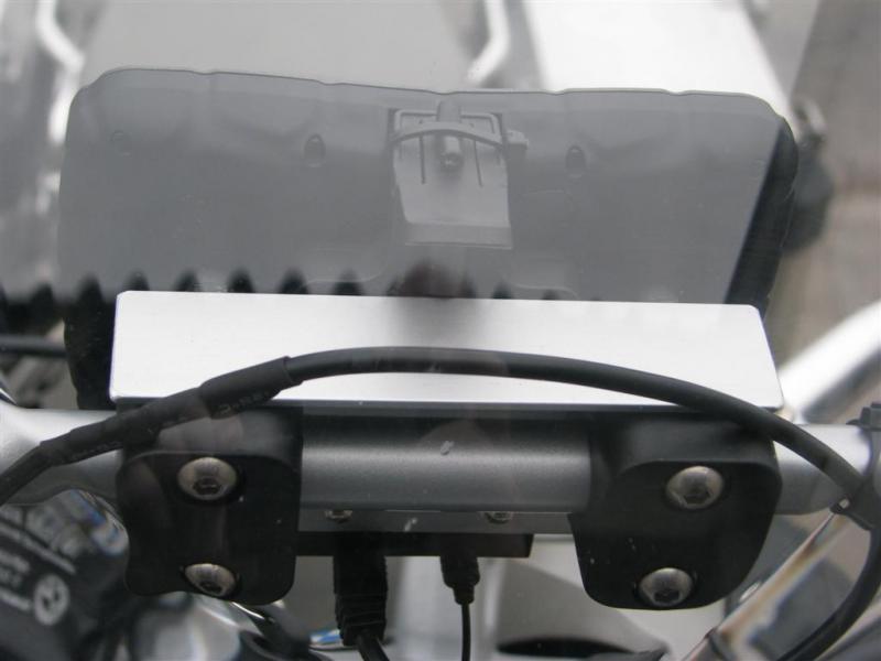

Hallo Stoffel,
ich benutze einen Krallenadapter - guckst du hier:
http://www.wunderlich.de/frame.php?prodid=1250284&lay1=2&lay2=16&lay3=8&lay4=2
Der wird jetzt auch bei Polo im Sortiment geführt.
Die Aluschiene ist 6 cm hoch, dadurch schauen die Anschlüsse hinten raus. So verbleibt die Halterung fest am Motorrad und ist ständig verdeckt verkabelt - auch TMC.

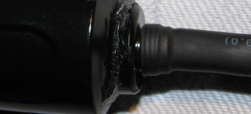

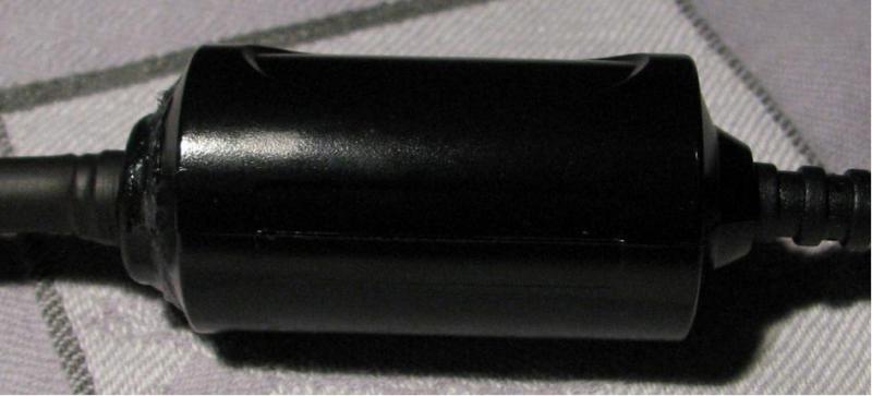

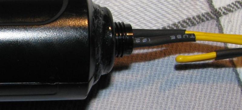

Die Stromversorgung habe ich aus der Original-Zuleitung gebastelt (siehe Foto). Kabel sind gekürzt, am Spannungswandler habe ich einfach den Schnorchel abgesägt (Vorsicht: Drähte nicht verletzen) und das Schraubstück mit dem Gewinde nach außen draufgeklebt und alles schön verschrumpft. Stromversorung erfolgt über den Cartool-Stecker hinterm Ölkühler meiner ADV. Also keine Kabelage mehr sichtbar. :D

Auf Grund der geringen Bautiefe der Halterung ist eine nahezu senkrechte Position des Navi möglich. Je nach Anziehmoment der Schrauben vermute ich auch eine variable Positionierung ohne dass die Schwerkraft die Konstruktion nach unten verdreht. Eine Lichthutze fände ich doof.
Ob die Schutzwirkung der Scheibe auf Dauer ausreicht, bleibt abzuwarten. Während einer Regenfahrt habe ich keine Bedenken, aber parken müsste man mit der Scheibe möglichst gegen den Wind. Ab diesem Wochenende werde ich die Q zulassen und Schlechtwettererfahrung sammeln. Dabei richte mich trotz der optimalen Position des Navi schon mal auf regelmäßige Kontaktpflege der drei offen liegenden Pins ein. Und wenn alles nicht hilft muss die wasserdichte "Gretel" her ... und vielleicht die abschließbare Halterung vom Wunderlichen :D

Hallo da draußen,
die ersten 150 Testkilometer sind abgespult und ... die Halterung hat sich bewährt. :D
Nix wackelt, alles bestens im Blick, keine Einschränkung beim Blick auf die Instrumente und viele viele Teuros gespart - bitte sehr!

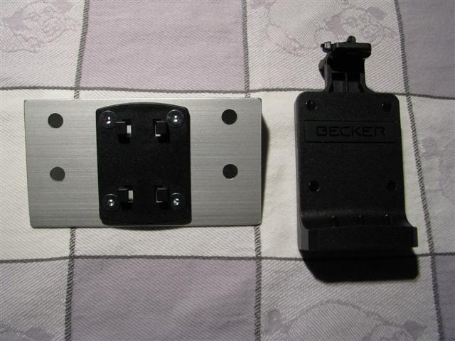

Einzelteile der Halterung
Hallo allerseits,
hier noch ein Foto der Einzelteile, damit der Nachbau klappt...

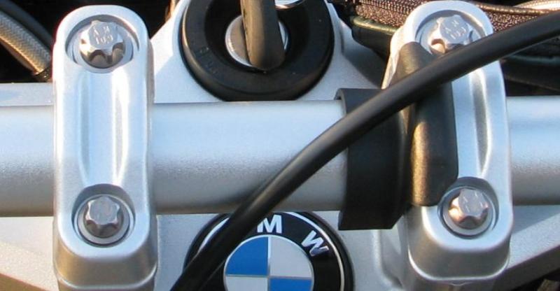

Halterung für die Lenkeraufnahme
Hallo da draußen,
eine Selbstbauhalterung für die Lenkeraufnahme mittels Kunststoffschellen könnte möglich sein. Passende Schellen für 28 mm-Rohre sind lieferbar...
Probleme könnte es mit dem Gaszug geben, der quer über die Lenkeraufnahme verläuft und sich keinesfalls mit den Schrauben verhaken darf. Deshalb habe ich mir folgende Konstruktion überlegt, die genügend Abstand zu der Lenkeraufnahme bietet...:eek: (und natürlich auf dem Lenker gedreht/geneigt werden kann, wegen dem Blickwinkel):D
Was haltet ihr davon?

Servus Tom,
das sieht gut aus. Wenn ich die Zeichnung richtig interpretiere, kann man mehrere von den Schellen übereinander bauen um einen Gewissen Abstand zu erhalten.
Wenn das klappt und auch der Gaszug nicht in schwierigkeiten kommt, stellt sich nur noch die Frage, ob bei der Konstruktion, das Navi auch noch mit Tankrucksack zu sehen ist - muss ich mal schauen ...
