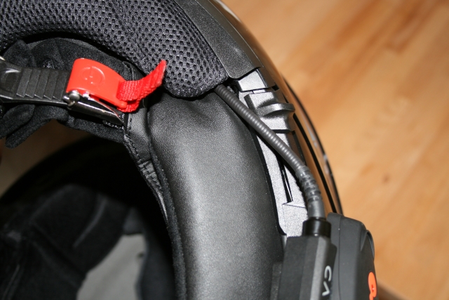

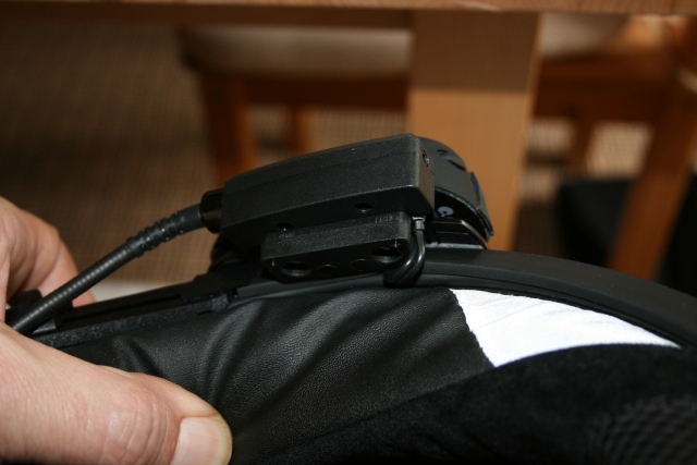

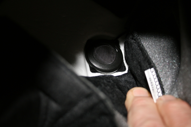

Soderle
selbst ist der Mann:)
Nach einer Stunde war das Q2 mit der Klebevorrichtung am C3 montiert.
Die Lautsprecher sind noch vom Helmpolster abgedeckt. Das dämpft die Lautstärke zu stark. Muss sie noch "frei legen".

Hallo Gerd,
habe sie in die dafür vorgesehene Einbuchtung im Styropor geklebt.
Darüber liegt ja dann die Innenverkleidung des Helms. Denke das dämpft den Lautsprecher.
Navi und MP3 vom Zumo sind laut genug aber die Intercom-Verbindung könnte etwas lauter sein, obwohl man auch so damit klar kommt.

Hallo Gerd,
Hallo Schorsch
Hass du ein foto bitte ????
danke

Hallo Schorsch
Vielen dank fur die fotos und infos :D :cool:
Gute fahrt
Bob
