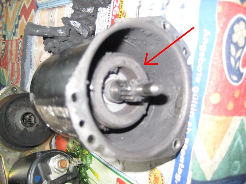

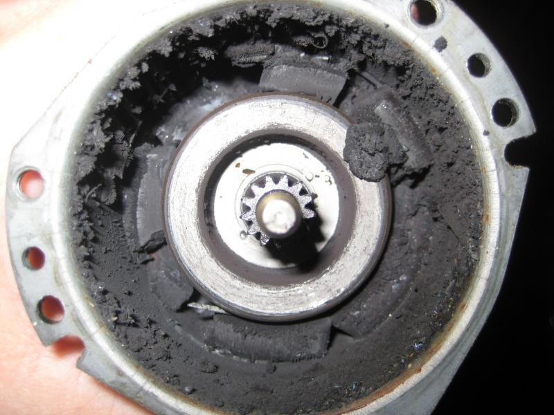

HAT SICH ERLEDIGT ! ! !
Habe grade festgestellt, daß das Hütchen am Magnetgehäuse abgenommen werden kann und darunter ein Federring sitzt, der den Rotor festhält..
Hallo Leute,
kann mir mal einer erklären, wie ich das verfluchte Dressding von Rotor aus dem Magnetgehäuse bekomme :confused::mad::mad::mad:
Habe mir ein neues Magnetgehäuse besorgt und wollte "mal schnell" das Gehäuse auswechseln :(. Habe die Magnetbrösel jetzt alle raus, der Rotor dreht im alten Gehäuse schön leicht, aber ich kriege das Teil einfach nicht raus.:mad:
Muß heute Abend noch auf 'ne Schulung ins Bergische und wollte das ...-Ding gerne noch vorher reparieren...
