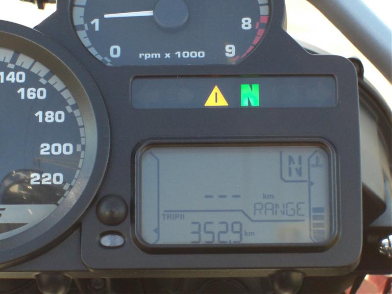

Kann es denn sein das es bei der ADV mehr Probleme gibt? :eek:Ich bin gestern mit RRW von 375km und einem Balken losgefahren, dann ging die RRW schneller runter als mein Drehzahlmesser rauf:mad:. Als ich nach ca. 70km meine Adi wieder abgestellt habe hatte ich immer noch einen Balken aber nur noch 60km RRW, der Tank ist aber noch halb voll. Ist ein echtes Armutszeugnis für die Erschaffer! Interessiert das bei den BMW- Menschen irgendjemanden was wir Cowboys und -girls für Ärger mit den Kühen haben???

Bei Deiner 08er ADV geht die RRW noch in den Minusbereich? Habe eine normale 07er GS. Bei der geht die Anzeige aber schon nicht mehr ins Minus (ist wohl nur bei älteren normalen GS der Fall).
Fahre ich nach erreichen von 1 KM RRW noch weiter, zeigt es mir nur noch --- an. Bin ca. noch 10 KM mit --- im Display gefahren - und Tank war immer noch nicht leer.
