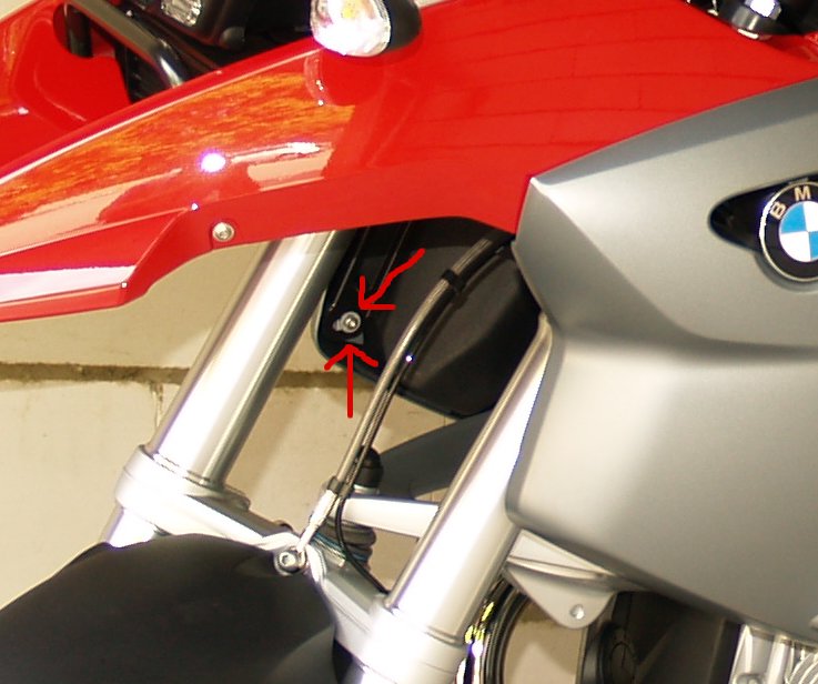

....nachdem mir die Bedienungsanleitung weis machen wollte, das das Seitenteil komplett nur gesteckt ist, hatte ich mich doch gewundert wie sich das blöde Ding gewehrt hat beim abbauen.
Hhmm, war wohl doch noch ´ne Schraube dran.
EZ 10/2007; Montage muss kurz vorher gewesen sein, da ich darauf warten musste.
Gruss Olaf
