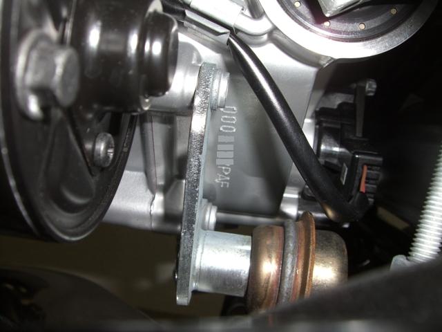

Hi
Kann ich bei der 1200 nicht sagen, aber da hilft bestimmt jemand Anders gerne. Bei den 11x0 ist es hinter der rechten Drosselklappe nahe der Trennstelle zum Motor eingeschlagen.
Falls jemand ein vernünftiges Foto an mich schicken könnte, wäre es eine nützliche Information für Powerboxer :D

Hi
gerd
Hallo Gerd,
in Fahrtrichtung Links hinter dem Anlasser in Richtung Getriebe schauen.
Wenn Du mir Deine Mailadresse gibst dann mail ich Dir das Bild in voller Größe zu.
Und ich bin nun beruhigt denn wo "PAF" draufsteht wird ja wohl auch "PAF" drinnen sein

PAA
Hy,
jetzt habe ich bei meiner auch geschaut und es steht PAA drauf.
Ich habe eine Email des Händlers als Bestätigung, das das Fahrzeug mit dem kurzen Endurogetriebe ausgestattet sein wird.
Man jetzt bin ich enttäuscht. Was kann ich da noch machen?

Hi
@ Che-Q-Vara: Wenn ich das Bild verwenden darf.... Heruntergeladen habe ich es schon :D
@ GSA2008: So Du eine Mail des Händlers hast, stell' ihm das Ding auf den Hof, zeige auf die Kennung und bitte ihn es in Ordnung zu bringen

Hi
Hallo Gerd,
klar kannst Du es verwenden, deswegen habe ich es ja gemacht ;) ich dachte nur Du willst es evtl. in voller Größe (ca.3,5mb) wegen der Auflösung.
Aber wenns Dir so auch reicht dann ist es OK.
