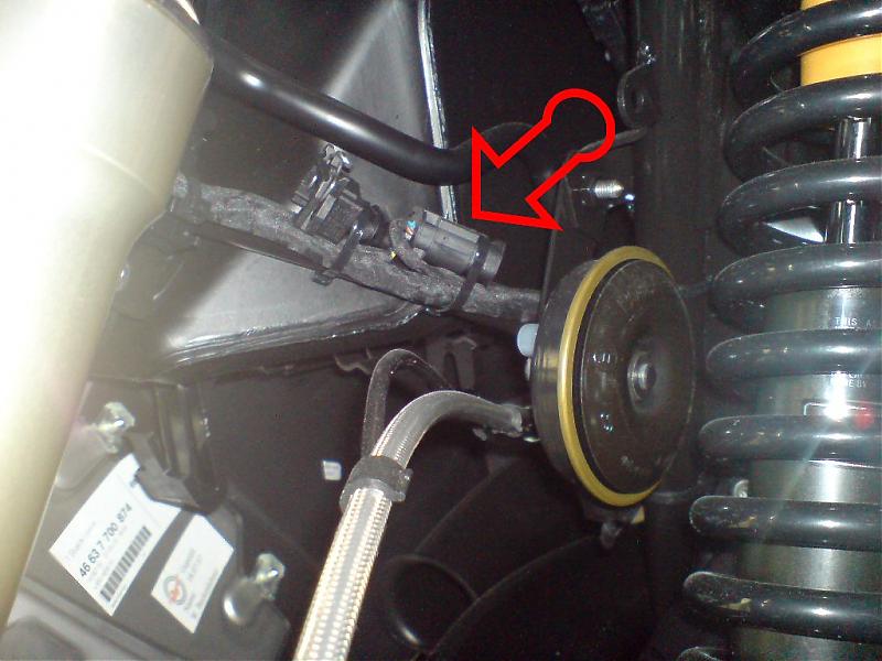

habe heute mal die Q beim :) genauer untersucht. Der Stecker ist nicht mehr im Bereich des Lenkkopfes, sondern geradezu Nutzerfreundlich auf der rechten Seite in Richtung Schnabel zu finden. Wenn du von links unten schaust, kannst du ihn hier (links neben der Hupe) finden.
Viktor, dessen Q einen gelben Schnabel hat

@Viktor,
ganz herzlichen Dank :-))
Und ich Depp hätte gestern beinahe auf der linken Seite die Verkleidung angebohrt und die Einbausteckdose montiert, jetzt kommt das auf die rechte Seite (weil die Aufnahme dafür gibts auf beiden Seiten), danke nochmal...
