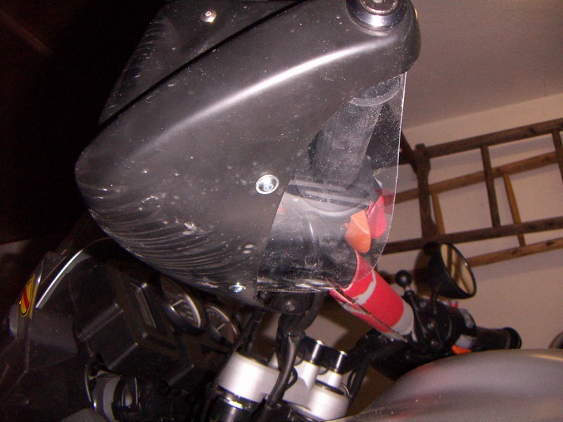

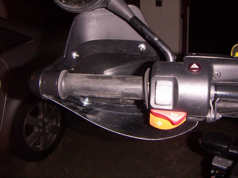

Genervt von dem Problem der kalten Fingerspitzen habe ich ein wenig an einer Vergrößerung des Serienhandschutzes meiner 12er GS rumexperimentiert und dabei ist das herausgekommen:
Verwendet habe ich eine alte Maurerwanne , deren Material (HDPE - Polyethylen hoher Dichte) ausreichend steif und temperaturunempfindlich ist, dennoch leicht verarbeitet werden kann.
Bin jetzt schon bei Minusgraden, im Nebel und bei Regen gefahren und sowohl der Handrücken, als auch die Fingerspitzen werden deutlich besser geschützt. Die "Ohrwaschel" auf der Spiegelseite verhindern zudem den Durchzug der vom Windschild genau dort hin abgelenkten Strömung.

Vielen Dank für die Komplimente, hatte die Schnauze voll von glühenden Handflächen bei gleichzeitiger Vereisung der Fingerspitzen...
Die Befestigung mit je zwei Schrauben ist völlig ausreichend, das Material wird dadurch ziemlich fest in die Biegung des Handschutzes gespannt. Selbst bei 180 km/h biegt's die Ohrwaschel nicht weg.
Natürlich verändern sich die Luftströmungen dadurch wieder ein wenig, die Verwirbelung über dem Handschutz zupft ab etwa 120 km/h jetzt etwas am Jackenärmel statt an der Handschuhstulpe.
Erstaunlich ist, wie lange man damit auch bei Temperaturen um 0°C mit Sommerhandschuhen und Griffheizung fahren kann, ohne dass die Finger abfaulen.
Der untere Teil der Konstruktion ist wohl der effektivste...

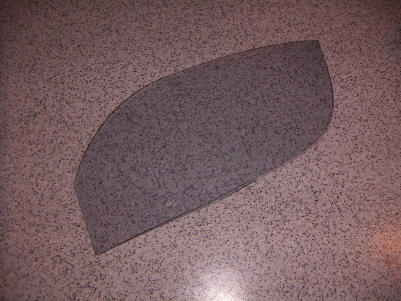

Ich hab mir im Baumarkt so "Frühbeetabdeckplane" besorgt, des isch so ein flexibles Plexiglas, 1mm stark.
Hab zu Hause dann eine Schablone aus Babbedegg´l (bad = Papierkarton) geschnitten und so lang dran rumgeschnippelt bis es passte.
Danach hab ich des auf meine Folie übertragen und mit der ganz normalen Haushaltsschere ausgeschnippelt.
Drangehoben, Löcher gebohrt und tata ... Fertig!
Im Sommer werd ich das Ding wohl bestimmt abmontieren, aber solange es noch Kalt ist bleiben hoffentlich die Fingerspitzen warm :D

Jepp ..DEINE Idee,
hab die Bilder gar nicht mehr angeschaut und grad gemerkt, dass ichs genau so wie du gemacht hab. Bloß nach innen etwas länger...
