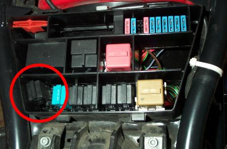

nach 2h war auch der Kasten wieder an Ort und Stelle...
...und ich konnte mir meine Hände nach erfolgreicher Arbeit waschen.
Ich hatte mich auf eine größere Sucherei eingestellt! War für mich aber dank der Beschreibung nicht so wild.
Eine frage hätte ich noch: ist zwar nicht so wichtig, aber habt ihr bei euerem Umbau den original Steckplatz belegt? Wenn ja habt ihr die Anschlüsse beim Freundlichen erworben?
Mangels dieser Dinger musste ich ein bisschen improvisieren.
Mein Resultat schaut aus dem Freiraum daneben raus.

ich will mich jetzt auch daran machen die Schaltung mit dem Relais und der Diode zu realisieren. Der freie Steckplatz für das Relais ist ja schon da, aber kann mir jemand, der das Ganze schon realisiert hat, vielleicht die Teilenummern für die Steckkontakte geben, welche in den Relaisträger eingeklippst werden? Im ETK find ich einfach nichts Passendes. Vielen Dank im Vorraus:)
