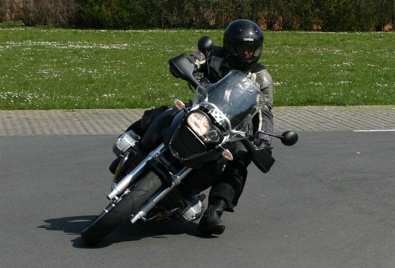

Erstmal ein schönes Bild!!!
Aber Es geht noch tiefer. Sorry wenn ich dieses Bild angreife. Es sieht nur spektakulär aus. Bringt aber im Alltag nicht viel. Ich fahre auf der Rennstrecke Hang-off, aber im Alltag den good old Style. Das heißt. Nicht rumturnen sondern normal gerade sitzend in die Kurve fahren. Okay das Bild wurde zwar Sicherheitsbewußt auf der Renne gemacht, sollte aber auch nur da so gefahren werden.
Und von der Schräglage her, geht da noch mehr. Ich denke das man mit den heutigen Reifen - also BMW Größe - ca. 42-45° Schräglage erreichen könnte. Mit Rennreifen - ich fahre Metzeler Racetec- sind etwas mehr drin ca. 50°. Allerdings bei wirklich guten Fahrern. Und zu diesen gehöre ich auch nicht. Es reicht schon bei mir, wenn auf der Landstrasse die Raste, oder Hauptständer mal aufsetzt. Und das sind dann schon bei mir Warnsingnale. Den 15000,-€ Schrott möchte ich nicht haben :rolleyes:
Fahr du einfach weiter so, wie du meinst. Und provoziere nix. Das ist gesünder.

o.k. bis max. 45 Grad, aber das werde ich wohl nicht antesten.

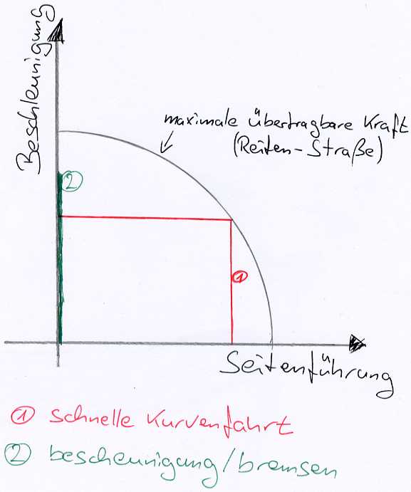

Ich lese hier von "kannst du drücken bis Ventildeckel am Boden", und von "nur wenns Sand hat"....
Klar kann einem die Kiste in der Kurve wegrutschen, auch ohne Eis und Schnee. Und zwar, wenn man in grosser Schräglage am Kurvenscheitel beim Beschleunigen den Gashahn aufreisst, und die Fuhre schon in der Kurve eine angemessen hohe Drehzahl hatte. Nicht der Schräglagenwinkel ist entscheidend, sondern wie viel Kraft das Hinterrad in der Situation auf den Boden bringen muss. Schön konstant am Gas haltend kann man die GS ruhig in die Kurve legen bis irgendwas aufsetzt. Meistens - bei mir jedenfalls - sind es die Fussrasten.
Sunsurfer_81
10.05.2007
1.073
Moin!
Wie Spitzbueb ganz richtig gesagt hat, hängt es von
verschieden Faktoren ab.
Kleine grafik:
Ich hoffe, es ist in etwa verständlich. Alles im Kreis ist "sicher" und es
gibt kein rutschen zwischen Reifen und Straße. (Diese Darstellung ist
idealisiert!) Außerhalb des Kreises reißt die Verbindung ab und man rutscht
weg, oder das Rad dreht durch. Durch besser Straßenverhältnisse oder
bessere Reifen wird der kreis größer und es kann so mehr Kraft übertragen
werden.
Man muss sich nicht am Rand des machbaren (oder Kreises) bewegen. So ist
in 2 einfach eine Bescheunigung eingezeichnet. Kein durchdrehen oder
rutschen.
In 1 ist eine "heikle" Kurvenfahrt am rande des machbaren eingezeichnet. Es
wird leicht bebremst und scharf in eine Kurve gefahren. Wenn man jetzt
noch stärker bremsen würde und immernoch den gleichen Kurvenradius fährt,
dann kommt man außerhalb den Kreises und fliegt ab.
Die Gegenmaßnahme ist dann einfach: die Kurvenfahrt auf machen und bremsen.
Dadurch kommt man zwar weiter nach oben in der Grafik, aber die Seitenführung
wird geringer und man kommt in der Grafik weiter nach links. Somit ist man wieder
im Kreis und bleibt auf der Straße, wenn denn das bauamt die straße breit
genug gemacht hat und kein gegenverkehr kommt. ;)
Ich hoffe, dass es einigermaßen verständlich geworden ist. Sonst einfach
nochmal nachfragen.
Bye, jens

Kammscher Kreis
Eine grafische Darstellung über das Verhältnis Haftungsangebot-Seitenführungskraft.
Das Buch über die OBERE HÄLFTE inkl. Praxisbuch dazu kann ich ebenfalls nur empfehlen. Es wird halt auch verständlich gemacht, ab welcher Schräglage der Mensch ins Grübeln kommt (ca. 20 Grad). KLar bei Schräglage kommen wir gut schon mal an die 35-40 oder auch 45 Grad heran. Doch das mentale gefühl zu diesen Schräglagen kann man trainieren.
Mir selbst geht auch immer so, dass die ersten Schräglagen noch etwas zappelig sind, doch dann kommt das antrainierte Gefühl.
Lenkimpuls hat nichts mit DRÜCKEN oder Legen der Maschine zu tun. Lediglich drücke ich die Lenkerenden leicht nach vorne um das umgekehrte Lenkverhalten zu erreichen. Dies mache ich genauso ob ich die Maschine DRÜCKE oder LEGE.
Man kann das leicht im Stehen simulieren. Im Stand mal den Lenker zügig nach rechts oder links drücken, und schon tendiert der Schwerpunkt in die entgegengestzte Richtung.
Bei Rennmaschinen reicht oft ein Lenkimpuls von wenigen Milimeter, im Gegensatz zu unserer GS, wo schon mal ein Paar Zentimeter zusammen kommen.
Gruß Horst
