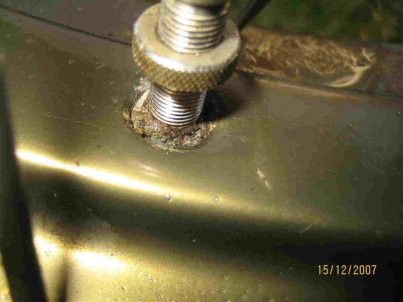

Hi Willi,
fahre den Unicross mit ganz normalem Schlauch und Reifenhalter und mit angezogener Kontermutter (nur fürs Foto eben mal hochgedreht).
Bisher ohne Probleme, meist mit 1,2bar.
gruß, basti
