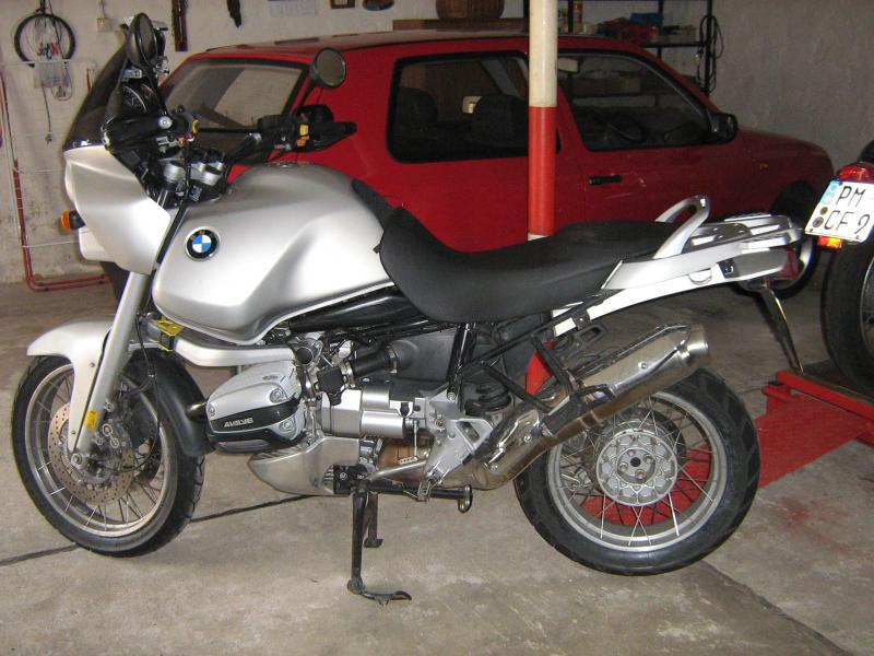

Rahmenheck ist bei 1100er, 1150er und ADV völlig gleich! Da brauchste nüscht zu tauschen!
Fü Phillip´s "hard-core-Umbau" brauchste den Gepäckträger und den Griff nicht zwingend!!!
Auf meiner 11er sieht das Adv-Heck so aus:

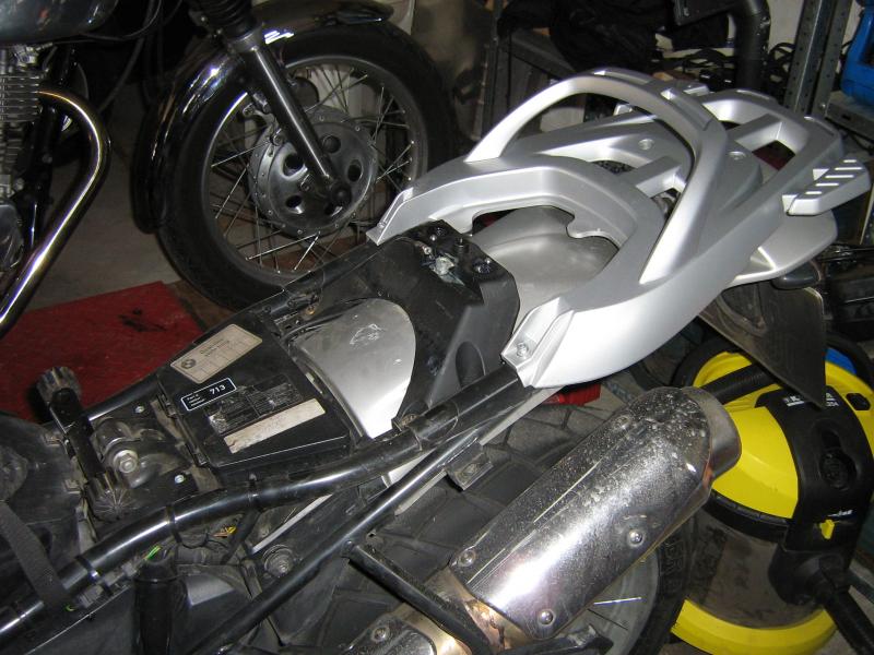

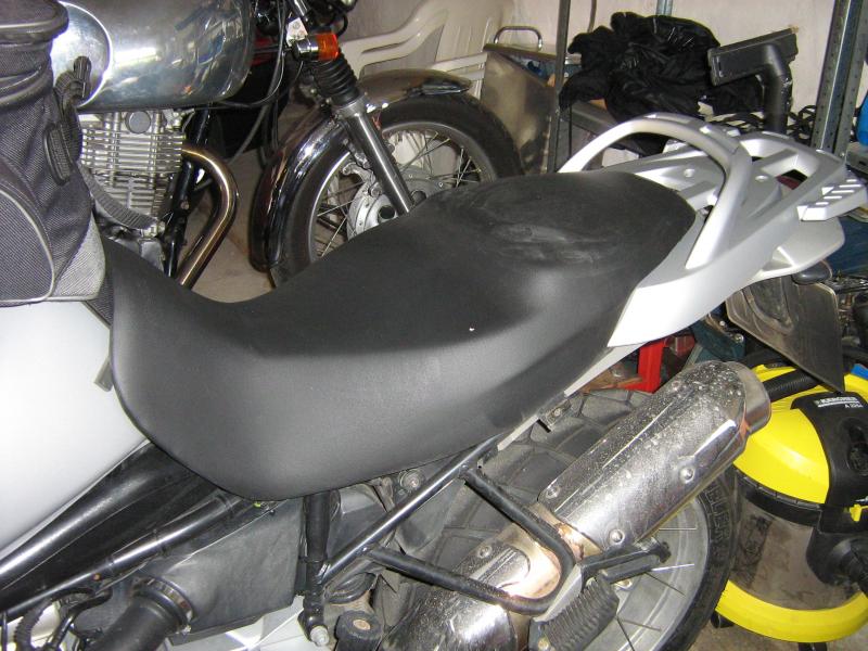

hier mal ein paar bilder zu diesem thema. umbau r1100gs. kosten januar 2008 565€. sitzbank (tief) 199€ ohne märchensteuer.
bin 170 klein und komm noch auf den boden:rolleyes:.
zu spider`s frage was den gepäckträger betrifft,
wenn du gepäck transportieren möchtest, ja,
du brauchst ihn. mit dem alten träger passt die sitzbank nicht
drauf.
wenn man die teile zusammen hat, fällt der umbau
leicht von der hand.
ein schönen tag noch
christian
