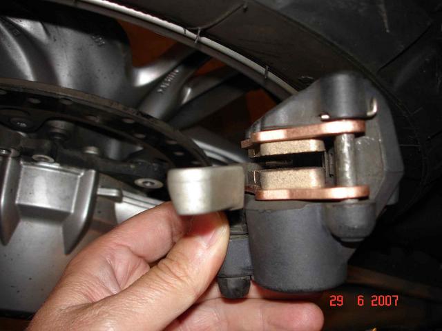

FroQgster schrieb:
Das die hinteren Beläge unterschiedlich dick von Werk aus schon verbaut wurden muss ich nun mal glauben, ...
Das ist definitiv richtig.
Auf Freigängigkeit prüfen ist der Wink mit dem Zaumpfahl, das die Gleitlager wohl hin und wieder festsitzen... aber wie man das prüfen soll ist mit ein Rätzel. Ggf. einfach auf dem Hauptständer mal am HR drehen, leichte Schleifgeräusche der Bremse sind relativ normal. Ist ja auch logisch, da die Bremsen kein "Rücksteller" haben und durch die normale Fahrt ohne Bremsdruck wieder geöffnet werden. Beim anhalten hat man nun mal Bremsdruck und fährt danach nicht mehr ;)
Dennoch solte sich das HR ganz easy drehen lassen...

Danke für das Bild, ich hab ja heute die neuen Bremsbeläge vorm Einbau begutachtet.
Bin sicherheitshalber grad noch einem anderen :) nach Nürnberg gefahren um ihn mein schwergängiges Hinterrad zu zeigen (zumindestens war es bisher nach 1 1/2 Umdrehungen fest), aber dank dem Vorfüreffekt hat es so gut wie noch nie gedreht. So langsam glauben wahrscheinlich die Händler ich wolle sie verars.... ähm veräppeln.
Anscheinend hat der :) von heut Früh die Gleitbuchsen gängig gemacht (und nicht zugegeben) aber durch die Neuen noch nicht eingelaufenen Beläge ist dies noch nicht so aufgefallen.
