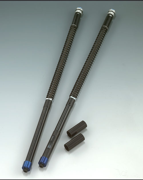

Also, ich fahre Wilbers mit Verstellung am Lenker.
Aber eigentlich hilft das Federbein alleine nicht wirklich / oder nur halb.
Ich habe noch http://www.hpn.de/bilder/zubehoer/gabelin_gross.jpg
drin. Gab es früher bei BMW als Ersatzteil für 2000,-- DM, gibt es glaube ich nicht mehr zu kaufen.
Dann wird die Sache rund.
Christian
