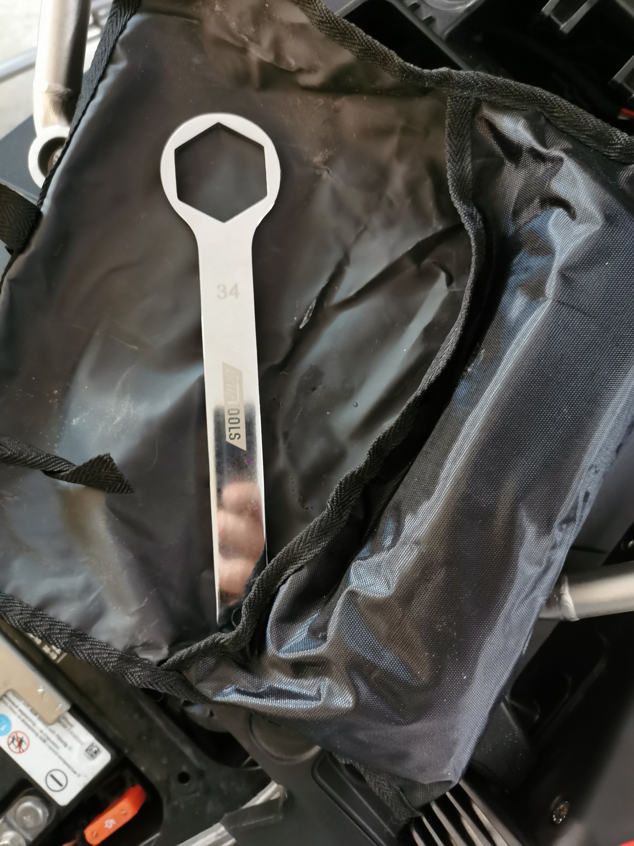

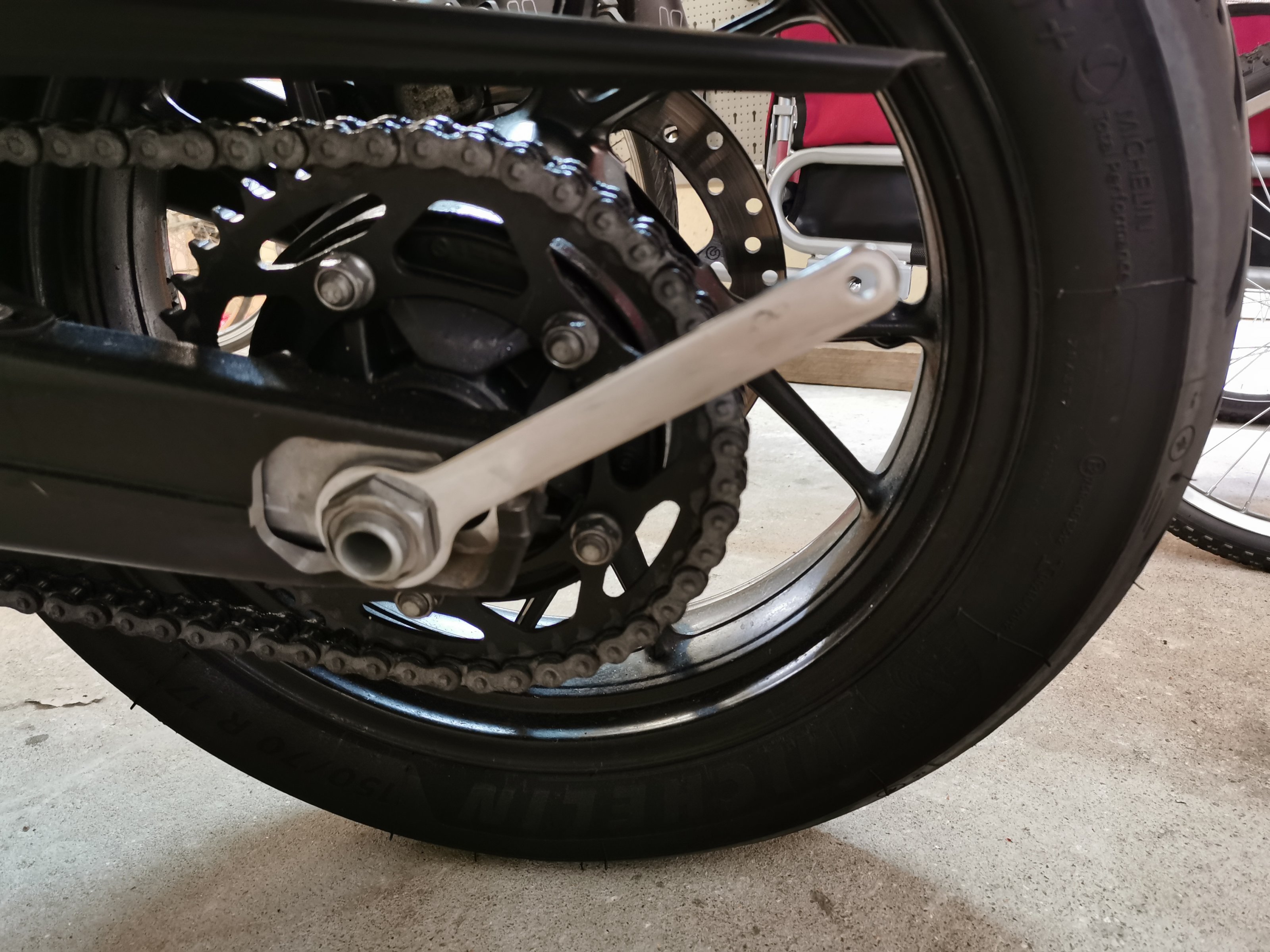

Salut, j'ai ajouté une clé de 34 mm à la trousse à outils pour la tension de la chaîne en voyage
