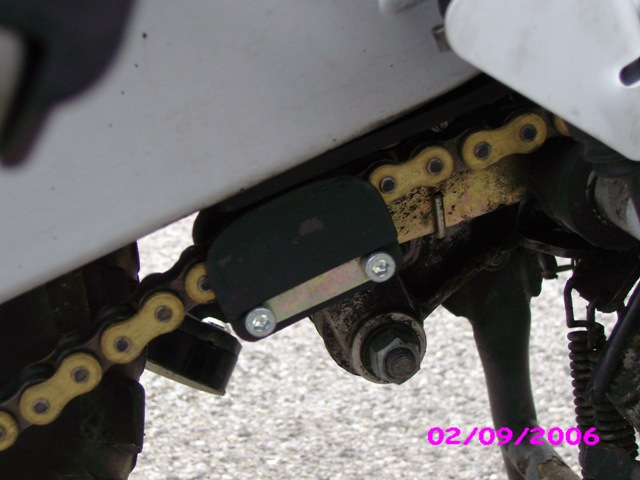

Ich habe beim Auktionshaus einen Kettenspanner erworben.
Das Ding ist nicht schlecht, die Kette wird am kleinen Ritzel nach oben
gegen einen Schleifer an dei Schwinge gedrückt.
Sobald die Maschine belastet wird, und die Kette sich spannt, gibt der Spanner nach.
Wir waren jetzt im Urlaub.
Zurückgelegte Strecke in drei Wochen = 5000 km.
Kette nachspannen = 0 mal.
Ich hoffe diesmal hält sie mehr als 30 tkm.
