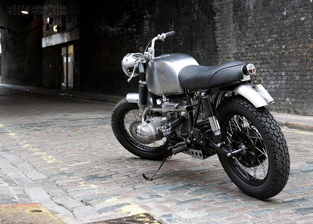

ich will und werde mir so einen Scrambler bauen ... der Stil steht schon fest ... es soll und wird sowas werden ... Technisch habe ich das auch alles drauf aber ich brauche aber vorher Meinungen ... was denkt ihr, was davon kann ich in Deutschland eintragen lassen und was auf keinen Fall ...
Danke .. Glück Auf ...

blinker dran und nicht zu laut, dann sind die chancen gar nicht übel ...
und VORHER mit dem inschenjör vom tüv reden!!!

.....guck dir in "meine Mopeds" die silberne an, alles wesentliche eingetragen.....
(und so weit wohne ich ja auch net weg)

... na das macht doch Hoffnung ... ich war auch beim TÜV Nord in Dortmund und der war auch ganz angetan von dem Projekt. "Wenn gut gemacht ist" meinte er ...
Na das sind doch gute vorzeichen ...
Na dann komm ruhig Winter ...
Danke

vor einem bestimmten Baujahr in den 70ern brauchst du nichtmal Blinker , noch ein anderes Baujahr darf ohne Bremslicht fahren oder das Bremslicht darf Gelb sein, du brauchst nur 1 Spiegel etc.
Es lohnt, sich damit zu beschäftigen wenn du so minimalistisch unterwegs sein willst und noch kein Moped für das Projekt gekauft hast.

... ich habe da ne R75/7im Auge ... mir geht es überhaupt nicht um Top Speed oder so ... es ist rein der Style ... ich hab Zeit ... will und muss nicht rasen ... ich hab mir für de Umbau auch ne Menge Zeit eingeplant ... 1 bis 2 Jahre denke ich ... ich mach ja wirklich alles selber (neben der Arbeit) und soll ja auch alles schön werden ...
