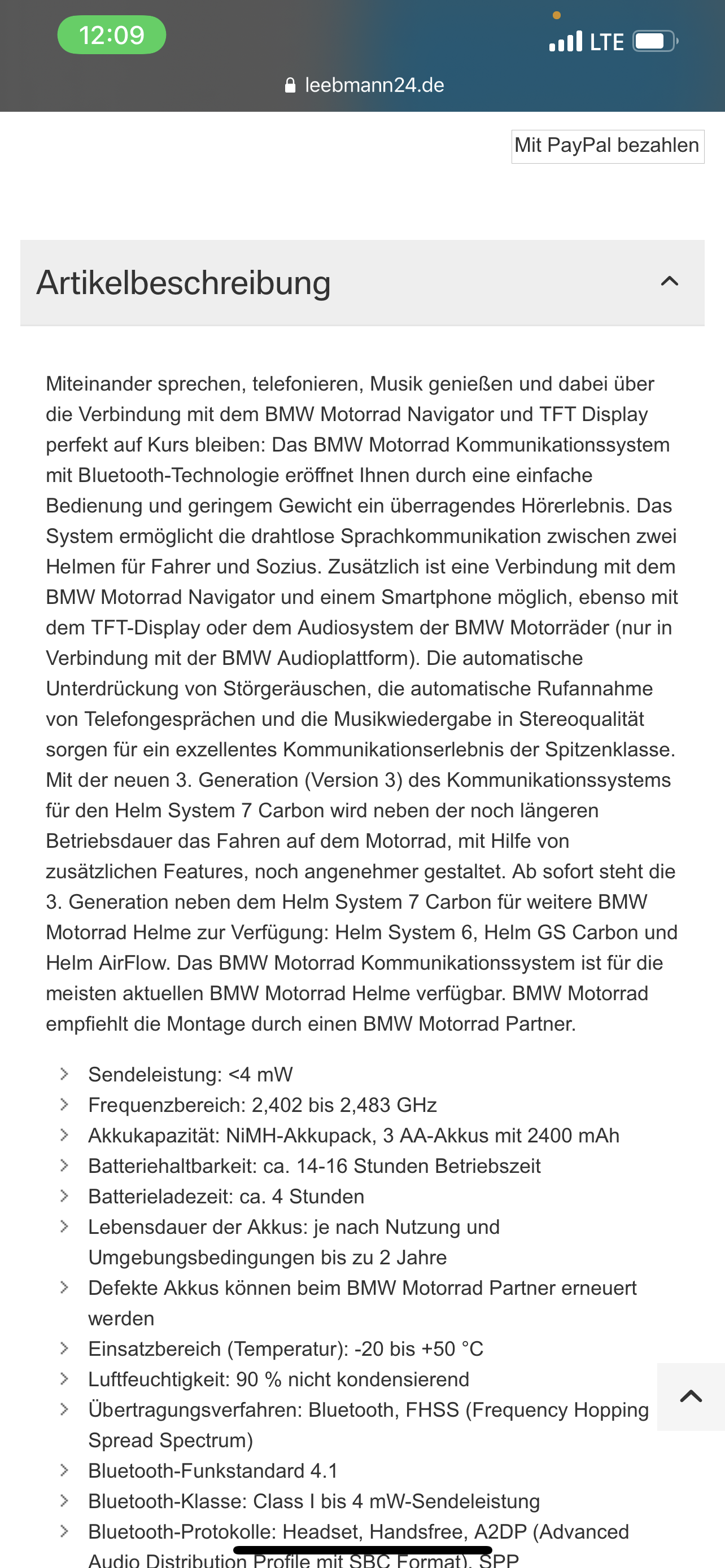

Hallöchen,
ich bin am verzweifeln und benötige bitte dringend Tipps .
Verbunden werden sollen
iphone 12 pro
BMW TFT
Garmin XT und
Kommunikationssystem V3 Helm System 7 Carbon.
Nun ich möchte gern über TFT Telefonanrufe empfangen und Musik hören.
Vom Garmin XT möchte ich nur die Routenanweisungen erhalten.
Mit dem Cardo was ich vorher hatte, war das iPhone ganz normal mit dem TFT verbunden und mit dem Garmin nur als Datenverbindung.
Nur wenn ich das V3 mit dem TFT verbinde , bekomme ich keine 2te Verbindung zum Garmin zustande. Kann beide Paaren , aber nicht beide Verbindungen gleichzeitig nutzen .hat wer ideen?
Danke schon mal.

Das V3 kann nur eine Audio Verbindung zur Zeit. Audioüberlagerung kann das V3 nicht.
Das heißt , entweder Navi oder TFT???
Aber in der BDA steht doch drin, das ich jeweils ein TFT , ein Handy und Navi verbinden kann.
Naja werde ich wohl doch mal beim Händler vorbei müssen, wen dem tatsächlich so ist kann er den Helm und das V3 direkt zurück nehmen. Manchmal finde ich es schon echt zum kotzen was da BMW vertreibt. Fortschritt durch Rückschritt. So kommt keine Freude am fahren
