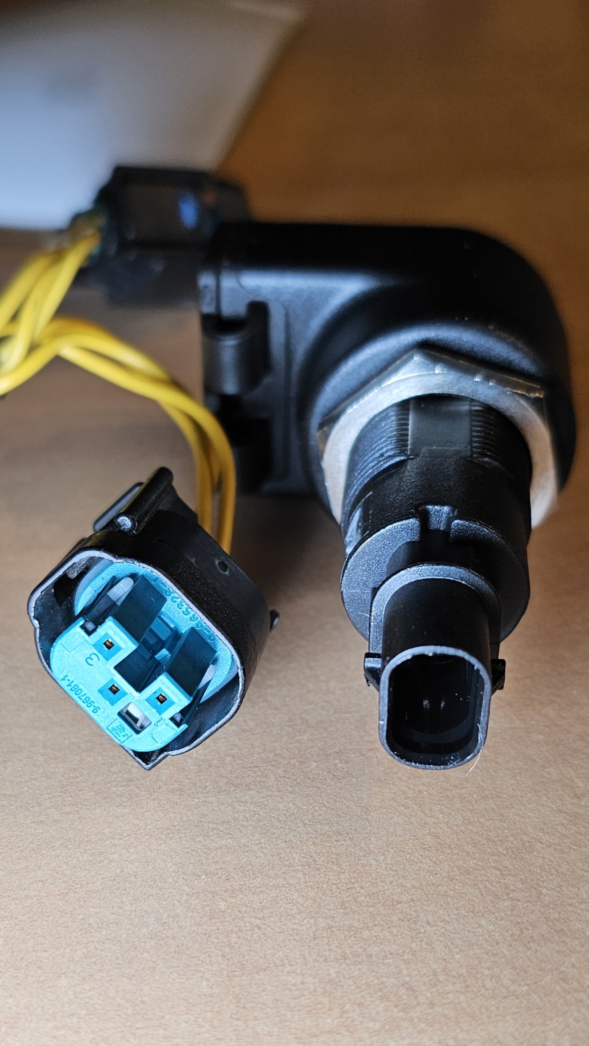

So sehen die Anschlüsse aus:
Links Cartool Stecker dreipolig, rechts 12 Volt zweipolig von der Steckdose

Wien Frage habe ich trotzdem noch auf den Foto sind gelbe Leitungen was sind das für welche muss ich die besorgen ?

Die gelben Leitungen sind vom (Cartool) Reparaturstecker und gibt es bei BMW. Wenn man sich ein Cartool Y-Kabel bauen will sieht das wie folgt aus:
