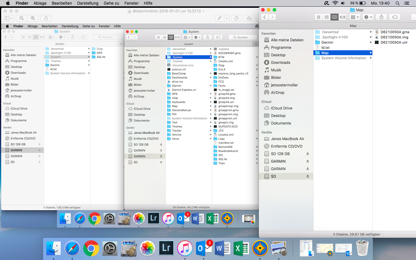

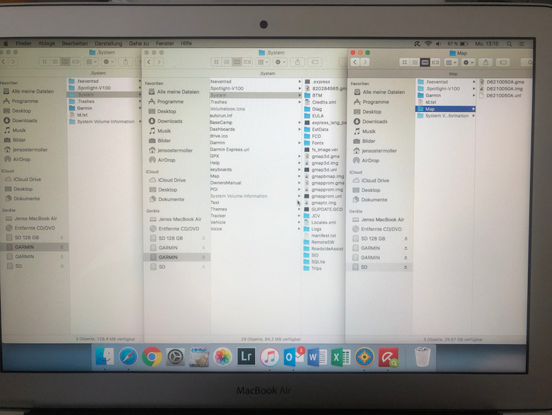

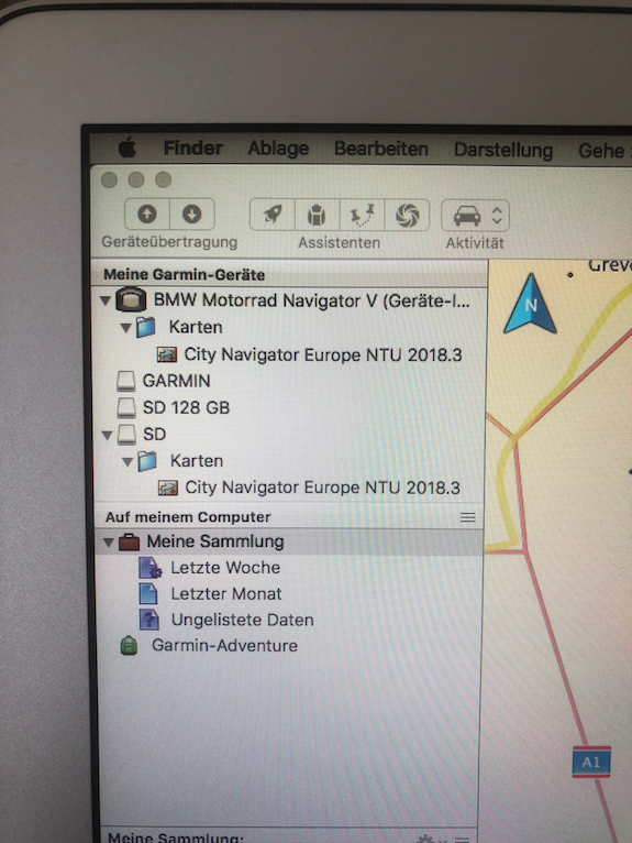

Folgende Ausgangssituation:
Macbook Air 2013 mit Sierra 10.12.6
GE 5.9.0.0
Navi V mit neuester Software laut Webupdater (2.1.3)
BC 4.6.3
MapManager 3.01
Mapinstaller 4.1.1
SD wird sowohl im Finder als auch im Navi V erkannt/akzeptiert.

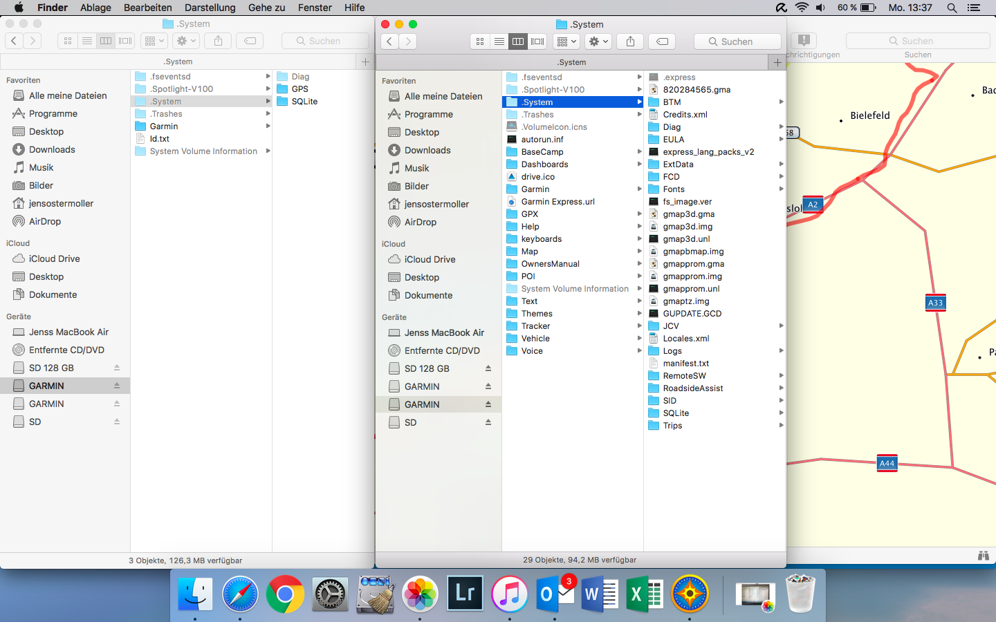

Das einzige, was ich komisch finde, dass ich zweimal den Ordner GARMIN im Finder angezeigt bekomme, wenn ich das Navi V an den Mac anschließe. In dem einen GARMIN Ordner ist jedoch wenig bis kein Inhalt?! Kann das ein Zusammenhang haben?

Es ist nicht »normal«, dass du als Geräte 2 x Garmin und 2 x eine SD-Karte angezeigt bekommst. Hast du im Hintergrund irgendeine Virtualisierungssoftware laufen oder einen speziellen Treiber für Windows-Laufwerke/Dateisysteme installiert?
Ich würde mal probieren, den Mac im gesicherten Modus zu starten (Shift-Taste festhalten beim Einschalten) und schauen, ob die Volumes Garmin und SD dann immer noch doppelt angezeigt werden.

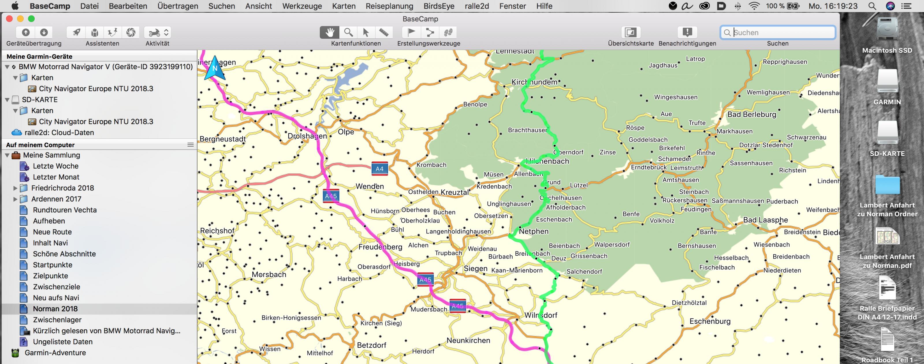

So sieht das »normal« in BC und Finder aus:

N5 hat Intern 2 Partitionen. Eine für die Dateien und eine 2. kleinere mit annähernd 127 mb für die Datenbank und GPS Daten.
Darum siehst Du auch 2 Garmin Ordner.

Hi Ralle.
Weder eine Virtualisierungssoftware noch einen speziellen Treiber für Windows habe ich meines Wissens auf dem Macbook laufen.
Die zweite SD-Karte (SD 128 GB) sowohl in BC als auch im Finder erklärt sich dadurch, dass ich diese als Speichererweiterung in meinem Macbook habe, da das nur über 128 GB verfügt.
Insofern kann ich erstmal nichts außergewöhnliches im Vergleich zu Deinem BC erkennen, insbesondere vor dem Hintergrund der Aussage von Ludwig, denn der zweite GARMIN Ordner hat auch bei mir 127 MB Volumen - Danke für die Info, Ludwig!

Aber trotzdem zeigen bei mir weder der Finder, noch das Festplattendienstprogramm, noch BC zwei GARMIN-Laufwerke an.
Naja, ich weiß leider keinen wirklichen Rat, sorry ...
Dann geh mal ins geheime menü - dann RWFS Setting - dort Show RWFS in Mass Storage anklicken.
Deaktivieren geht in umgekehrter Reihenfolge wenn es einem stört 2 GARMIN Laufwerke im Dateimanager zu sehen.
