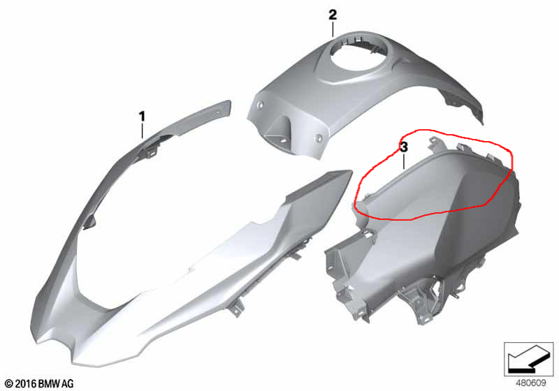

Das einzige was evtl.passen könnte, wäre die mittlere Tankabdeckung. Alles andere ist definitiv anders.
Aber auch die Tankabdeckung hat trotz gleicher Farbe (Light White UNI) ab 12/2016 eine andere E-Teile-Nummer.
Sieht aber zumindest im Katalog gleich aus.
Bis 11/2016
Ab 12/2016

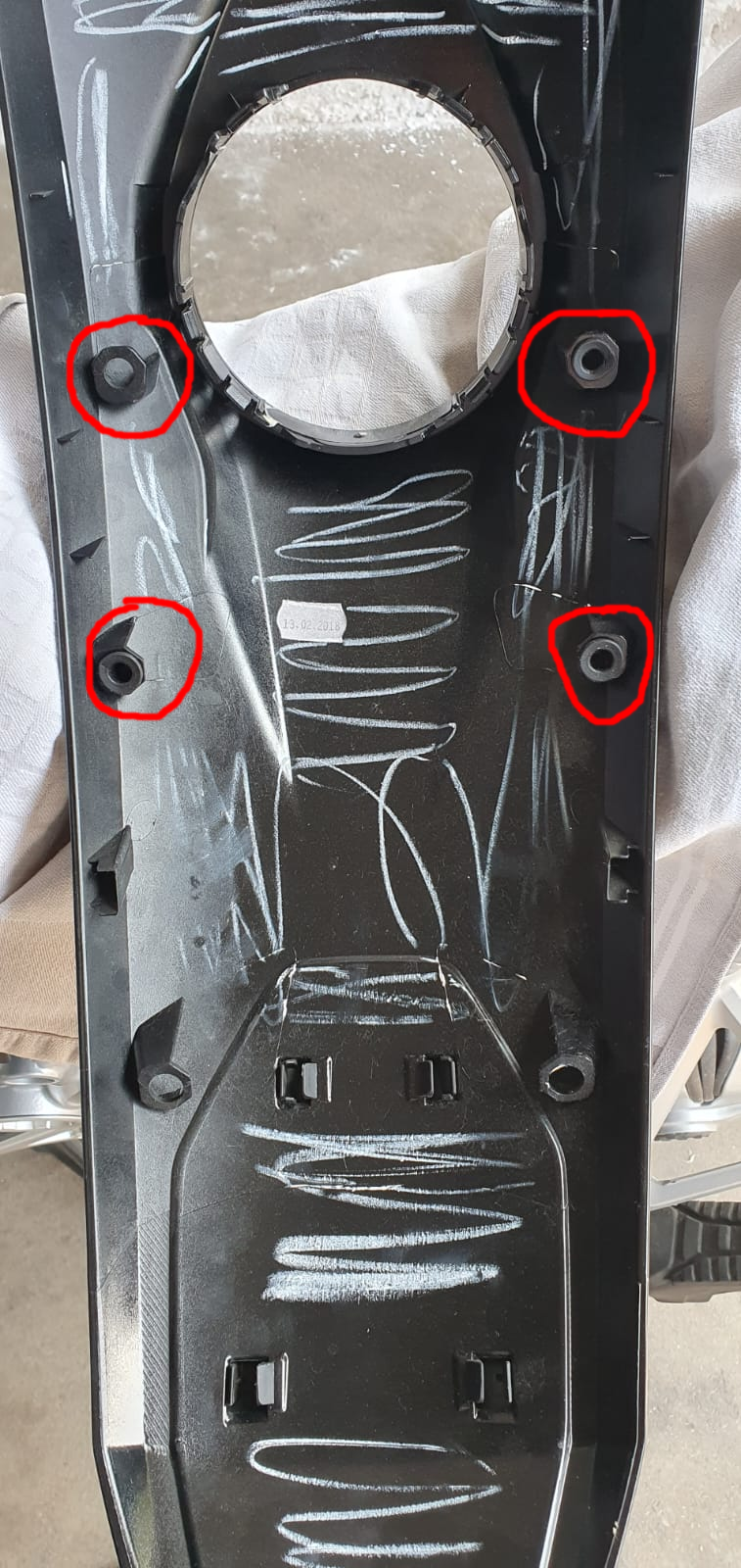

bis 2016 (genaues Datum weiss ich nicht) wurde der Tankmittelteil mit "Gummimuffen" auf entsprechende "Zapfen" der Seitenverkleidungen gesteckt, gedrückt oder wie man es nennen will.
Meine 2015er hat das so, habe den Kram wegen dem Theater mit dem Tank oft runter gehabt.
habe leider gerade keine original Bilder

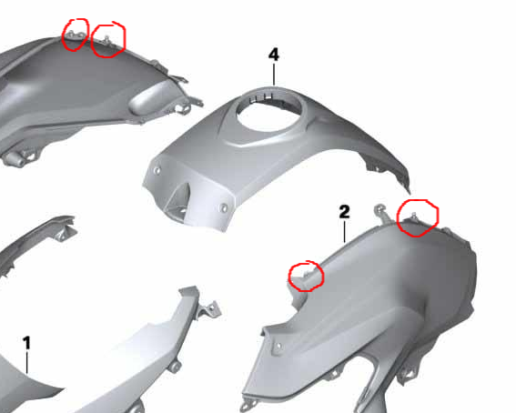

später wurde das geändert, und es wurden "Clips" genutzt mit denen die Tankmittelverkleidung in die Seitenteile einrastet.
hier mal der Tankmittelteil von meiner 2015er
in die Gummimuffen greifen Zapfen der Seitenverkleidung (oben links fehlt zu dem Zeitpunkt eine aber egal hier)
Die unteren beiden sind ab Werk ohne Muffen und die Seitenverkleidung entsprechen ohne die Zapfen.
Obwohl die Sockel für Zapfen eigentlich vorhanden sind.
An der grauen Seitenverkleidung sieht man die Zapfen.
Später wurde das mit einer Clip-Lösung gemacht. (wohl ab Ende 2016 dann vielleicht).
hier nochmal ne andere Seitenverkleidung ohne Zapfen, sondern mit einer Art Steg wo dann die Clips des Tankmittelteils einrasten.
