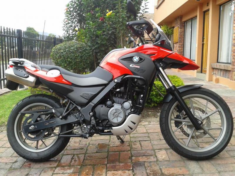

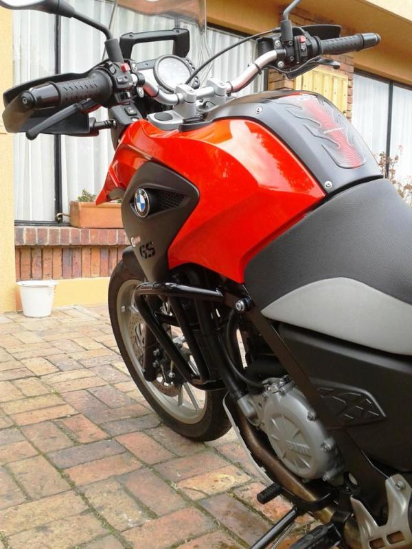

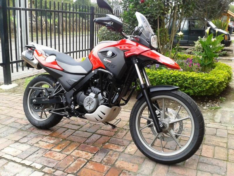

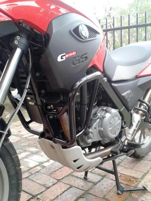

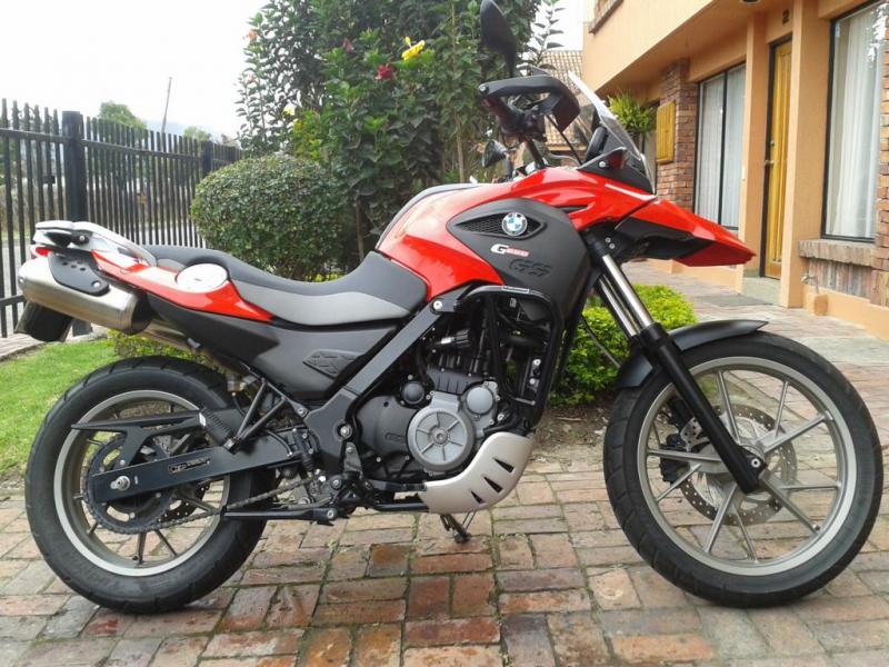

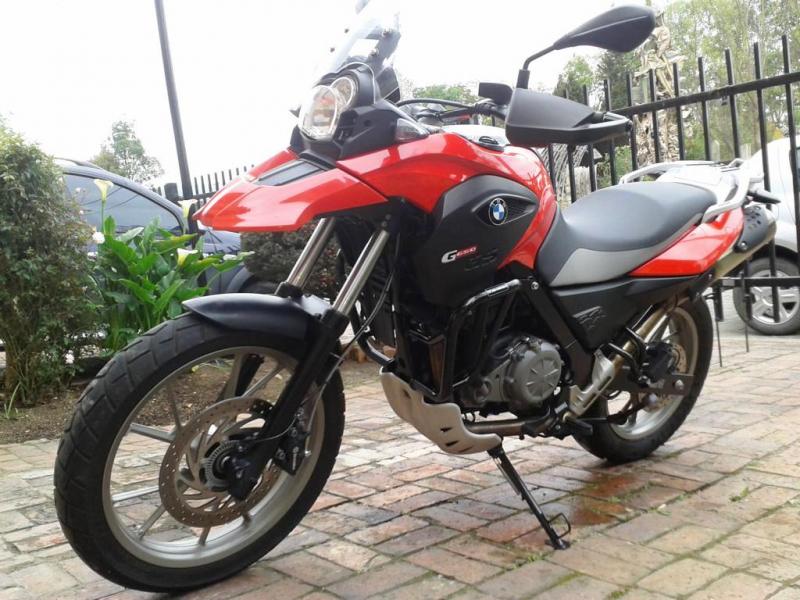

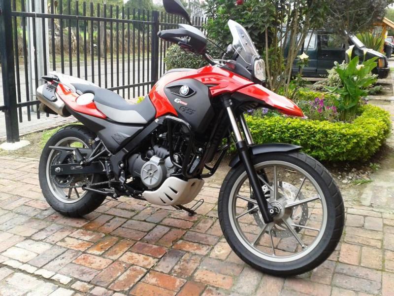

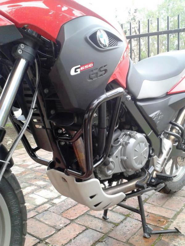

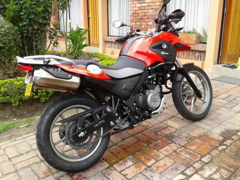

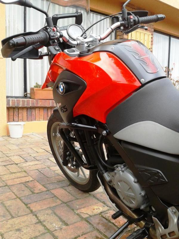

ok, dann will ich mal die Fragen selbst beantworten.
Der SW-motech Sturzbügel ist montiert, macht einen guten und stabilen Eindruck, sauber verarbeitet, sehr gute Passgenauigkeit. Der Anbau ist gut beschrieben und einfach. An dem originalen BMW-Motorschutz war jedoch eine kleine Nacharbeit nötig, da die untere Befestigungslasche vom linken Sturzbügel an der Motorschutzwanne doch aneckte, ging nur um paar Millimeter, habe an der betroffenen Stelle den Rand der Wanne etwas umgebördelt, keine große Sache und fällt nicht weiter auf.
Hatte Anfang September beim Händler angefragt, der musste den Sturzbügel aus D bestellen, dauerte dann knapp 3 Wochen bis ich das Teil hatte, hier mal paar Fotos.

hi cara,
schaut sauber ordentlich und stabil aus!ich bin auch absolut von sw-motech überzeugt.verbaue dat zeuch`s seit 3.bmw -generationen und war bis jetzt immer zufrieden.
