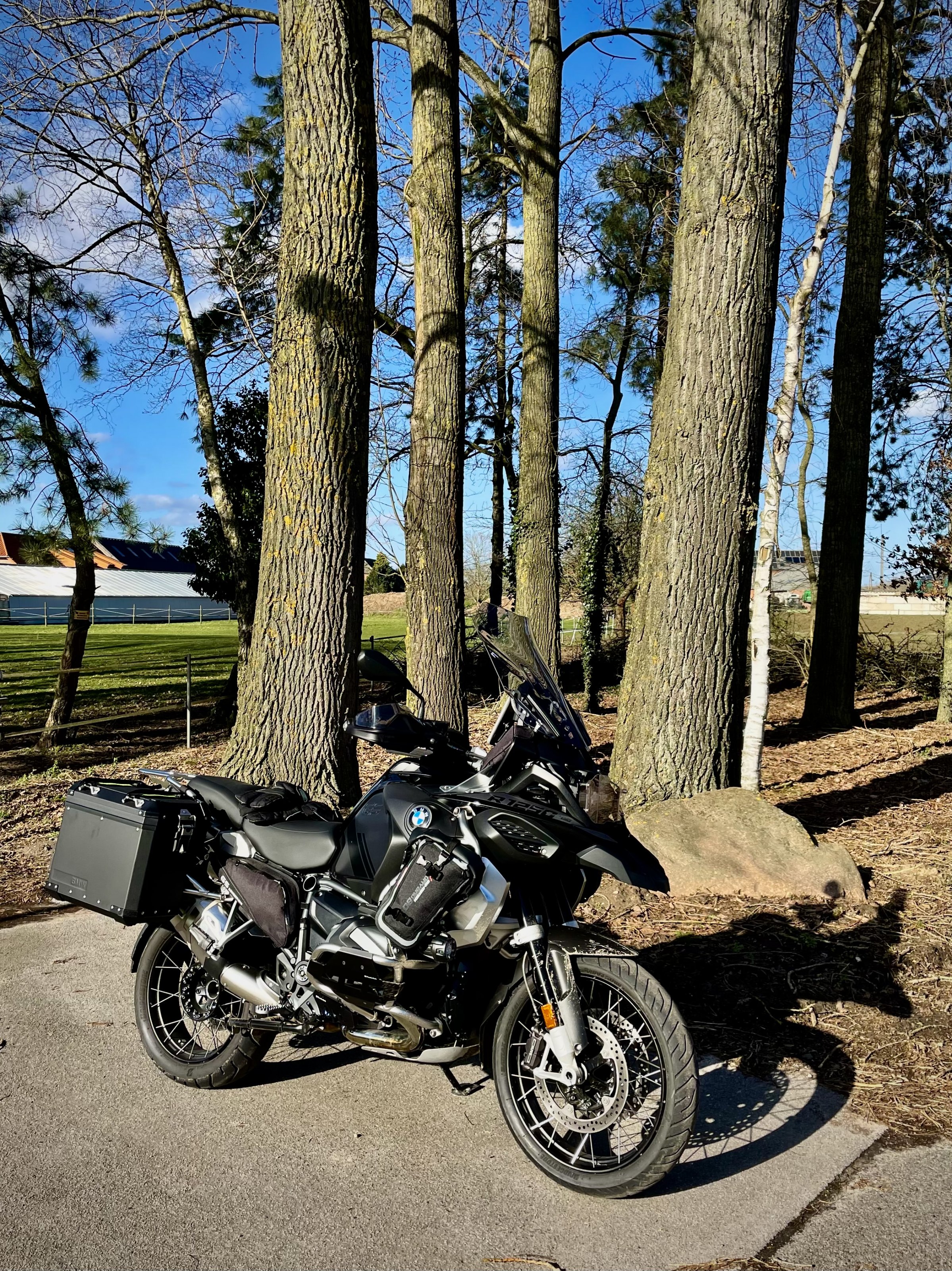

Ich hab die Tasche und bin sehr zufrieden damit. Sitzt bei mir auf der Rückbank:

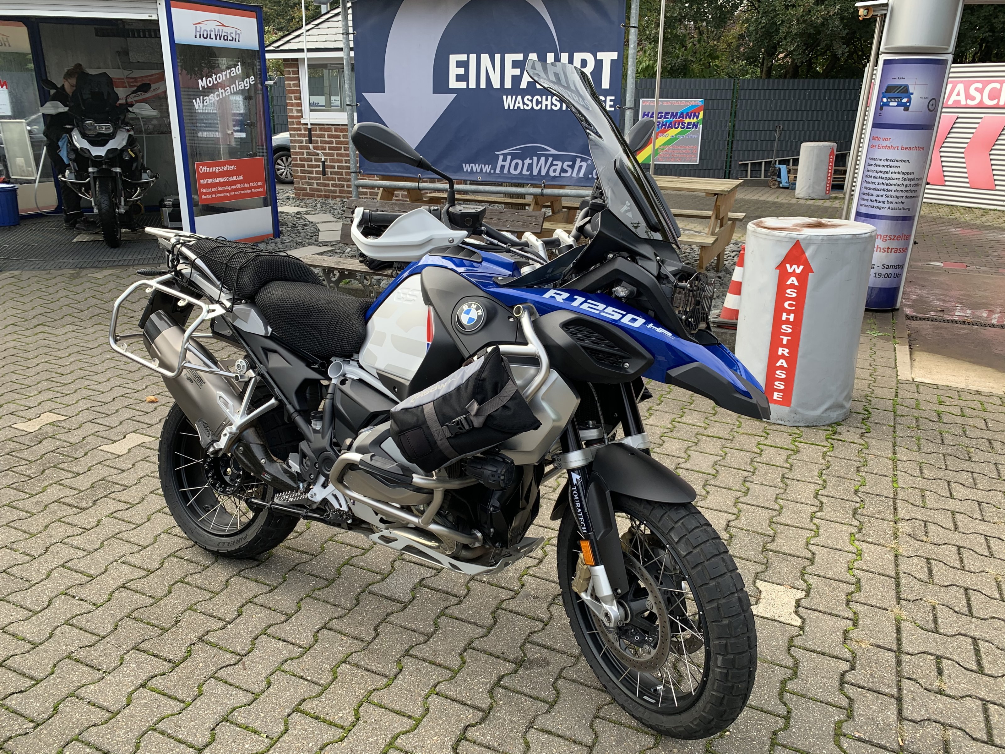

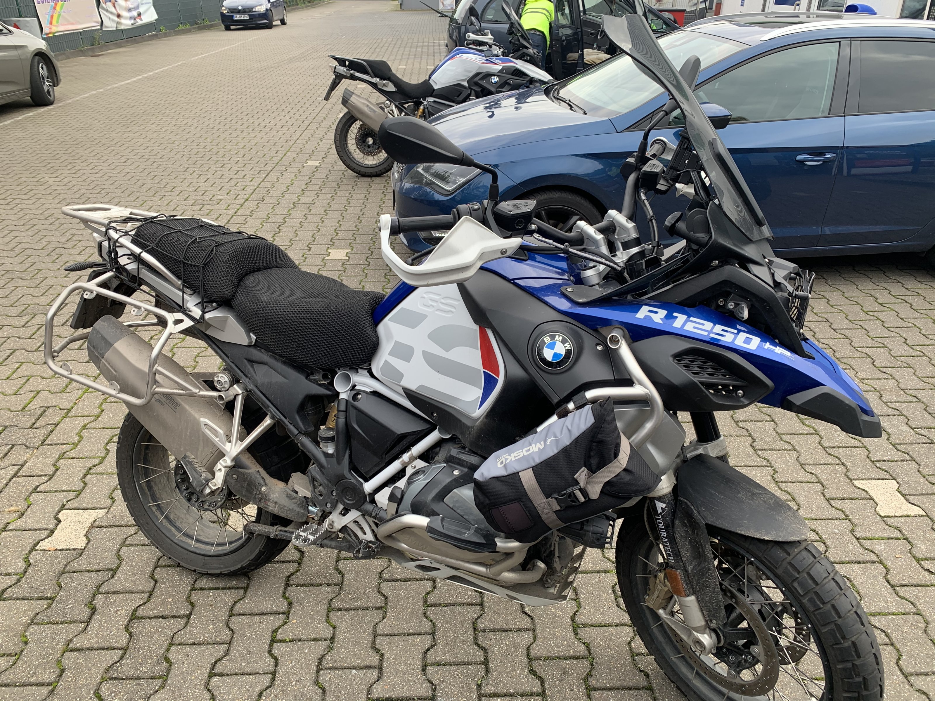

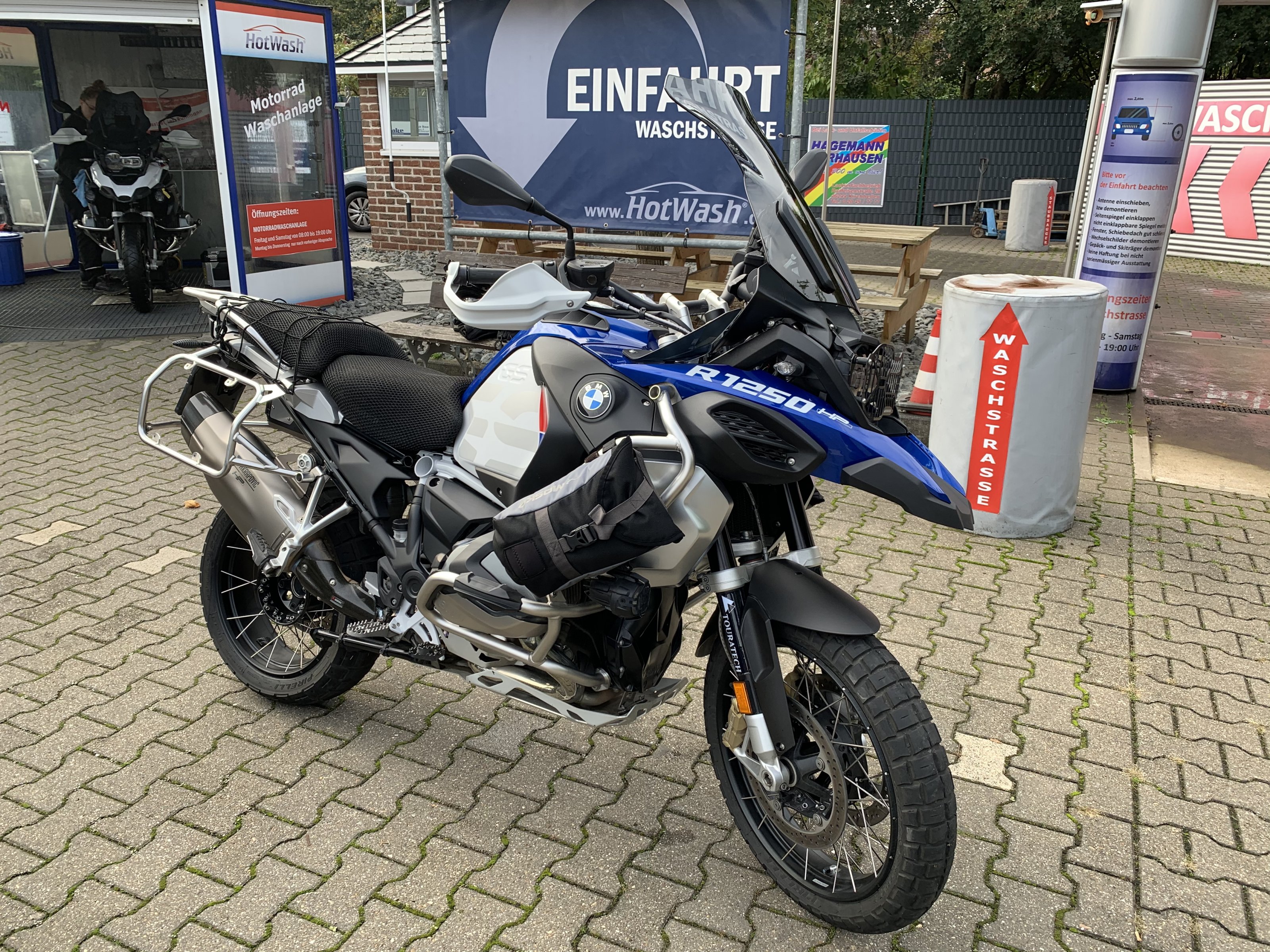

Sind zwar nicht die Drybags von SW-Motech, ggf. kannst du dennoch was mit meiner Lösung anfangen.
Habe mir beim Schneider meines Vertrauens Klettbänder nähen lassen.
Damit hab ich die Taschen am Rahmen befestigt und das hält seit 2019 tadellos.
Lasse die immer dran, selbst in der Mopedwaschstrasse.
Damit es keine Scheuerstellen an der Karosserie gibt, hab ich mit Lackschutzfolie die Stellen geschützt. Sieht niemand und erfüllt einen guten Job.

Danke für die Fotos und die Beschreibung. Ich werde mir was einfallen lassen😅👍
